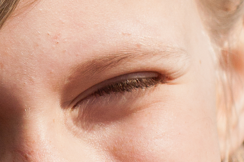

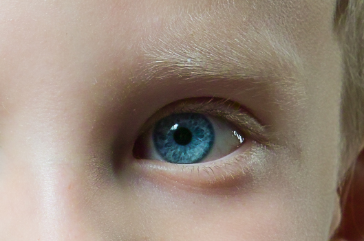

Na razie wnioski opieram na natywnej rozdzielczości zdjęć z Canona i Sigmy. Wzbraniam się przed nazywaniem moich dotychczasowych doświadczeń "testami", czy "porównaniami". Przemyślenia bardziej pasuje :) Zaskoczyła mnie jakość obrazu generowanego z RAW-a.
Wstawiłem dwie fotki - cropy z RAW-a - obydwa nieostrzone.
Zdjęcie z Canona jest zrobione elką, 100 makro. Ja nie robię ludzi, to jedyne co znalazłem i da się (tematycznie) porównać.
Nie jest złe - wyszło całkiem ostro, ale Canon ma matrycę 15Mpx, a Sigma 4,6Mpx. Canon + szkło nawet teraz kosztuje 5 tys. złotych, a Sigmę mam nadzieję kupić za ok. 1000.
Stąd moje nadzieje, że w matrycach można jeszcze dużo poprawić, skoro gówniana matrycka daje taką jakość. Nawiasem mówiąc, to są także gówniane "testy" :) ale nie ma wątpliwości, że Foveon ma ogromny potencjał.
c50D - 1:1
Plik ściągnięto 6783 raz(y) 408,35 KB
DP1x - 1:1
Plik ściągnięto 6783 raz(y) 165 KB

studioP, te obrazki nie pokazują tego, co chcesz nimi udowodnić.

studioP, no właśnie robisz ten błąd, o którym wspomniałem. Piksel przy rozdzielczości foveona jest mniej wymagający dla szkła. Żeby robić solidne porównanie powinieneś zmniejszyć ten plik z canona do rozdzielczości sigmy.

Mozer - dziękuję - zapewne masz rację. Mówiłem, że to głupie porównania.
Moją intencją nie było wykazywanie wyższości Sigmy nad Canonem. Nie chcę niczego udowadniać. Zbadanie tej sprawy uświadomiło mi, że nasze matryce w wypasionych, bardzo drogich lustrzankach to kompromis między jakością a szybkością, nagrzewaniem matrycy (wysokie (ISO) i sam nie wiem czy jeszcze. Świadczy o tym choćby obecność filtra AA, który robi dokładnie to, czego żaden z nas by nie chciał: rozmywa zdjęcia.
