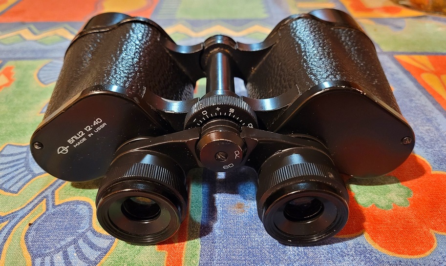

Kilka tygodni temu stałem się szczęśliwym posiadaczem lornetki BPC2 12x40. Od dłuższego czasu wypatrywałem jej na giełdach i trafił się egzemplarz w prawie sklepowym stanie (prawie - o tym za chwilę) za małą kasę. W ZSRR produkowano dwie wersje 12x40, BPC2 i BPC4. W tej chwili mam obie.
Niestety lornetka przyszła do mnie z bardzo mocno rozjechanym (podwójnym) obrazem. Właściciel gotów był oddać pieniądze, ale ja postanowiłem ją naprawić. Trochę się z nią męczyłem, od początku stawiałem na przestawiony pryzmat, ale wydawało się, że wszystkie są na swoich miejscach, sprawdziłem mostek, rozebrałem okulary, zacząłem kolimować obiektywy (są na mimośrodach) i nic. Już zrezygnowany sprawdziłem jeszcze raz pryzmaty i okazało się, że jeden z nich (prawy od strony okularu) był jednak minimalnie przestawiony - udało się go ustawić we właściwej pozycji i teraz jest ok.
W każdym razie stałem się szczęśliwym posiadaczem bardzo fajnej lornetki. Pierwsze pozytywne wrażenie to bardzo czysty obraz, praktycznie zero typowego w większości radzieckich produktów z tamtego czasu zażółcenia. I nie jest to autosugestia, bo mam do porównania dobrego japońskiego Optala 7x35 (opisywałem ją tutaj wcześniej), która ma krystaliczny obraz pod względem zabarwienia i BPC2 12x40 niewiele jej ustępuje. Nieostrość brzegowa nie zaczyna się zbyt wcześnie, ale jest wyraźna, kontrast i szczegółowość obrazu jest znakomita. Plejady wyglądają zjawiskowo, dla nich to idealne powiększenie, Księżyc zaskakuje ilością szczegółów, choć to tylko 40 mm apertury i tylko 12x powiększenie. W dzień też jest bardzo dobrze, sikorki i wróble w karmniku koło domu wyglądają cudnie, samoloty również. Lornetka jest w miarę lekka jak na swoją wielkość ale oczywiście pow. 12x nie nadaje się na dłuższe niż kilka sekund obserwacje z ręki, musi być jakiejś podparcie albo statyw (na razie opierałem rękę o samochód, ścianę albo filar zadaszenia koło domu, ale zawieszę ją na żurawiu).
Mechanicznie jest perfekcyjnie, mostek nie ugina się w ogóle, pokrętło ostrości chodzi ja masełko i bardzo precyzyjnie mimo małego skoku.
Po pierwszym rozczarowaniu spowodowanym uszkodzeniem jestem baaardzo mile zaskoczony.
Zapomniałem o jednym - futerał ! Oczywiście porządny, skórzany, miękko wyściełany zieloną tkaniną i cudnie pachnący.

PS. anatol1 - lornetka fajna, cerata też :wink:

To nie cerata, to obrus :razz:
