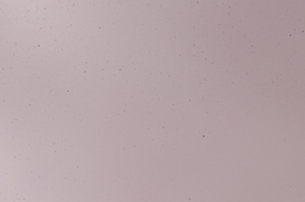

mam takie zapewne glupie pytanie. skad moga sie brac te plamki? bo ja zgaduje, ze to kurz na matrycy, ale zawsze myslalam ze brud na matrycy wylazi tylko na zdjeciach z ekstremalnie duza glebia ostrosci a to jest makro i glebia milimetrowa albo i plytsza
(zdjecie to naroznik kadru, tak gdzies 1/3)
[ Dodano: Pią 16 Lis, 2012 00:41 ]
poszperalam i faktycznie znalazlam informacje, ze brud na matrycy lubi wylazic przy makro wiec co zrobic to wiem, matryca do czyszczenia. tylko nadal jestem ciekawa czemu te syfy wylaza przy tak papierowej glebi ostrosci

moronica napisał/a:
Raczej wyłazi przy dużych liczbach przysłony. Podałabyś jakieś parametry tego zdjęcia...

moronica, ładnie zapaćkana, chyba od nowości nie czyszczona :wink:

Wysłany: Pią 23 Lis, 2012
mozer, f/11 lub f/16, nie pamietam. juz ja troche odczyscilam od tego czasu patyczkiem, jeszcze poprawie jak dojdzie taka klejaca kostka na patyku, ktora zamowilam. ze to od przyslony zalezy to juz sama doszlam tylko nadal nie wiem, czemu sie to tak objawia. matrycy nie czyscilam nigdy, i tak niezle ze te drobinki sa takie niewielkie (golym okiem w ogole ich nie widac) bo u niektorych to az takie placki widac na zdjeciach
