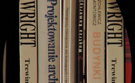

Prawa strona zdjęcia jest zauważalnie mniej ostra niż lewa. Nie wiem jak to wpływa na ocenę, bo nie wiadomo co jest źródłem problemu.

Aby ułątwić porównanie jakości na brzegu, zamieszczam złożenie wycinków z lewej I prawej części pola widzenia.
Co do uwagi Arka "co jest źródłem mieostrości - Monarch czy Coolpix?" Sprawdziłem ostrość Coolpixa przy tej samego ogniskowej i przysłonie - lewa/prawa oraz dół/góra są w granicach błędu podobnie ostre. Za osiowość ustawienia osi obiektywu Coolpixa względem obudowy Monarch również ręczę.... Dla większej pewności możnaby robić dwa takie same zdjęcia, po obrocie aparatu o 180°.

goornik, pomysł dobry tylko "tablica testowa" wydaje się zbyt mało wymagająca dla przyzwoitych lornetek. Może lepiej użyć banknotów, ptasich piór itp.

Mam świadomość, że tablica pozostawia dużo do życzenia. Ale wiesz - przychodzi nagły przebłysk geniuszu, biegniesz do pokoju po lornetkę, statywy, głowice, aparat i robisz.
Takie testy trzeba robić przede wszystkim dla dużo większych odległości, więc aż się proszą ceglane ściany.
Poza tym: ostrość obrazu w lornetce korygowana jest dla nieskończoności więc im dalej "tablica testowa" tym bardziej miarodajny wynik
