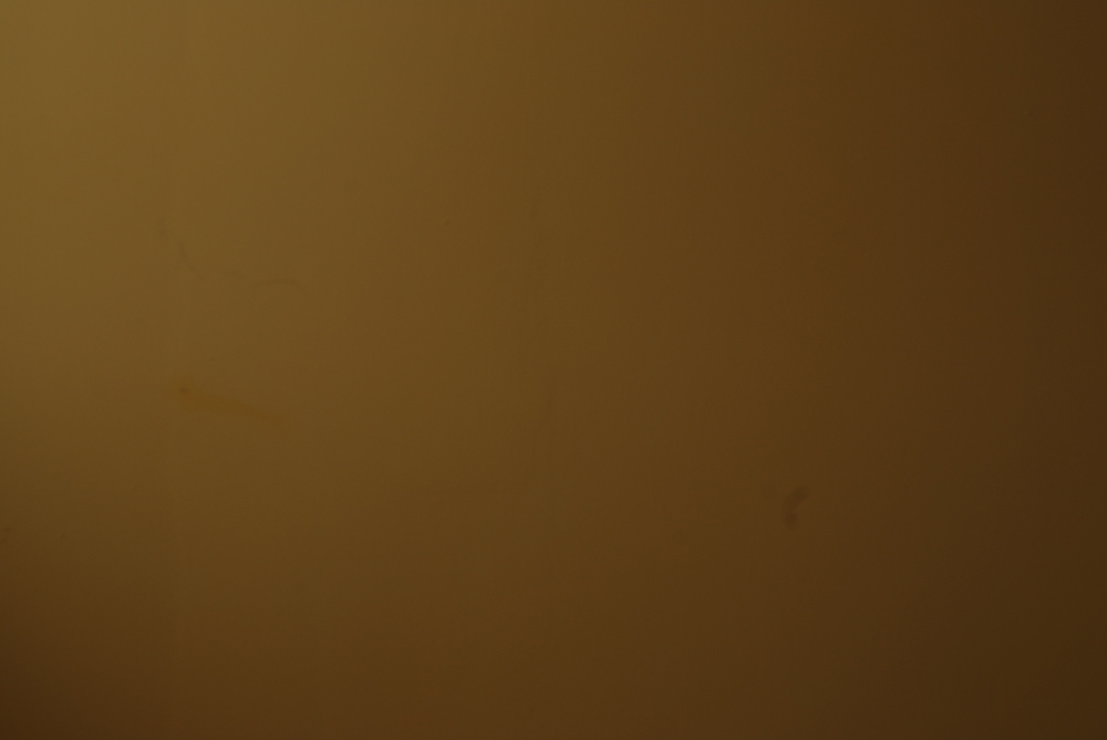

wireek88, no ale przecież nie badamy pracy automatyki ale obiektyw, przejdź na M, MF, MWB i co tam jeszcze możesz - powyłączaj....

hijax_pl,
Cytat:
Ja bym proponował przejść na całkowitą automatykę, tzn przesłona, czas, pomiar ważony, balans bieli na żarowe, ogniskowa identyczna!
no to przeszedłem,
A to pusta ściana, wszystko manualne.
Plik ściągnięto 4406 raz(y) 119,47 KB
Plik ściągnięto 4402 raz(y) 121,9 KB

wireek88, jest dość znaczna różnica między tymi dwoma histogramami. Jak dla mnie to coś nie tak z mechaniką przesłony. Tylko że nie wiadomo która ekspozycja jest poprawna. Masz szarą kartę? Jak nie masz - to sobie ją zrób i wydrukuj. Wtedy Zmierz punktowo i dodaj 1/2 EV
Możesz jeszcze dla pewności ustawić oba obiektywy na przesłonę f/3.5 (w 18-135 to będzie maksymalny otwór) - dzięki temu zagwarantujemy że przynajmniej w jednym się przesłona nie ruszy. Popatrz na bagnety - może w jednym zauważysz jakieś wygięcie dźwigni przesłony?

Pewny nie jestem ale wydaje się że jeden nie doświetla. A to z tego powodu że Photoshop zawsze podciąga mi parametry z 17-55, gdy zdjęcia z 18-135 prawie nie poprawia. Może to nic nie znaczy, nie wiem.
Bagnety wyglądają ok. Nic szczególnego.
Spróbuje na tygodniu sprawdzić swoje body z nowym modelem nie śmiganym.
Dzieki wszystkim za zainteresowanie i pomoc :smile:

hijax_pl napisał/a:
Pomiar tak, ale na podstawie pomiaru ustawiany jest popychacz, a ponieważ to są różne obiektywy - dla każdego z nich inaczej powinien się ustawić dla zadanej przesłony.
Tak, ale
wireek88 napisał/a:
Przy ustawieniu preselekcji przysłony i wyrównaniu ogniskowych droższy model potrzebuje dłuższego czasu naświetlania i ekspozycja jest mimo to ciemniejsza.
Pomiar zawsze jest dokonywany na pełnej dziurze, czyli jest niezależny od popychacza przesłony.
Czasy ze światłomierza powinny być takie same - a nie są. Do tego zdjęcie przy dłuższej ekspozycji jest niedoświetlone - to właśnie może być skopany popychacz.
Ja bym dorwał kogoś kto siedzi w Nikonie, ma puszkę i kilka szkieł. Pomiar ekspozycji i histogramy z szarej karty powinny dać odpowiedź na pytanie w czym leży problem.

wireek88, a jak weźmiesz w rękę 17-55, ustawionego na 17mm, przytrzymując dźwigienkę na maksa i patrząc mu "w pysk" - widzisz listki przesłony?
[ Dodano: Nie 31 Sty, 2010 13:00 ]
palindrom napisał/a:
Zgadza się, ale te otwory są różne w tych obiektywach więc pomiar wyjdzie inny.
Na pewno?
wireek88
[Usunięty]
Wysłany: Nie 31 Sty, 2010
Ustawiłem 17mm i zajrzałem. Widzę listki.[/quote]

A czy przeslona jest w pelni otwarta, przy pomiarze, czyli pelnej dziurze? Moze sie nie otwiera do konca. Tylko w takim przypadku zdjecie byloby przeswietlone a nie niedoswietlone. No chyba ze ta przeslona jest przymkana wiecej niz powinna w calym zakresie. Przy pomiarze zglasza dluzsze czasy bo nie jest otwarta w pelni, a niedoswietla poniewaz przymyka bardziej niz wartosc obliczona. Tak czy inaczej moim zdaniem obiektyw trzeba wyslac do sewisu.
hijax_pl
Moderator
click-o-matic!
Pomógł: 472 razy
Posty: 22471
Skąd: Łódź
Wysłany: Pon 01 Lut, 2010
Usjwo, a skąd wiadomo który pomiar (tzn z którego obiektywu) jest poprawny?
Usjwo
Optyczny
Pomógł: 25 razy
Posty: 4168
Skąd: Shanghai
No nie wiemy, ale cos trzeba zalozyc :mrgreen: Wiem ze to nie dowod ale PS podciaga ciemne, wiec ten przyjmujemy (na razie) za uszkodzony.
Jezeli zalozymy ze uszkodzony jest ten co robi jasniejsze zdjecia, to moze to oznaczac ze przeslona tez nie otwiera sie calkowicie (jakies zaciecie mechaniczne przed pelna dziura), pomiar stwierdza ze jest ciemniej niz w rzeczywistosci i zdjecie jest przeswietlone. Tylko tu nie bardzo pasuja dluzsze czasy z ciemniejszego zdjecia
