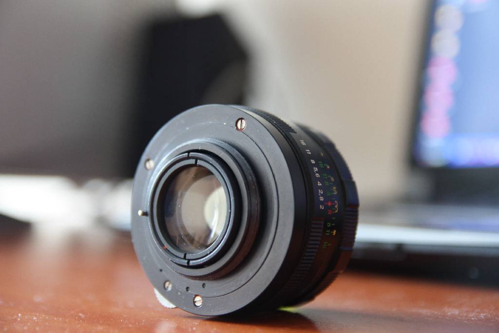

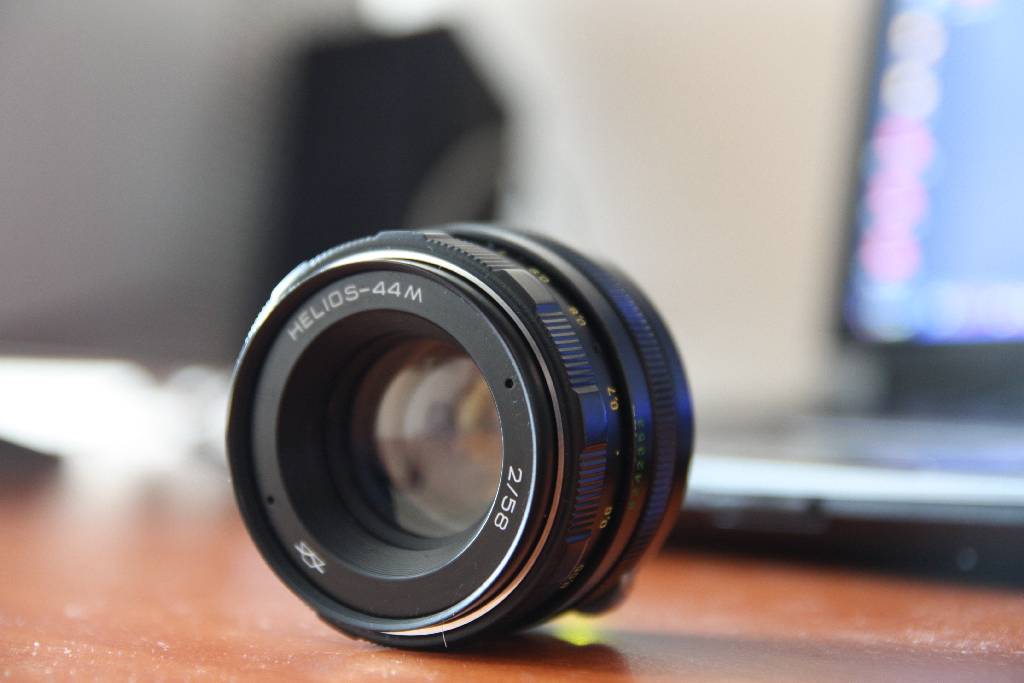

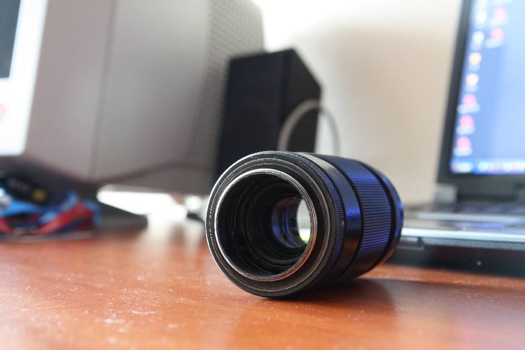

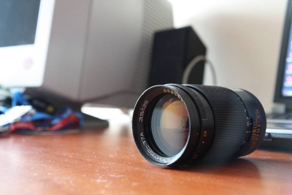

Witam, nie chciałem zakładać nowego tematu to piszę tu. Mam 450d i ostatnio w domu znalazłem 2 szkała(poniżej ich zdjęcia) i chcę się dowiedzieć czy razem z taką przejściówką:
http://www.allegro.pl/ite...rdzenie_af.html
będą działały(czy w ogóle aparat je wykryje i czy będzie potwierdzenie ostrości). Druga sprawa to czy ten "bolec" w heliosie to popychacz przysłony?(czy przy używaniu przejściówki jak domknę przysłonę na obiektywie to w wizjerze obraz będzie ciemny?). No i na koniec co sądzicie o tych szkłach?

viper, Jupiter świetny - tu masz link o nim
http://www.fotografowac.p...-f35.html#title
a tu drugi link do forum M42 - może się przydać.
http://forum.stock-photo.pl/
Z forum optyczne pewnie połowa osób jest na M42 więc może też Ci pomogą.
U mnie na 40d te dwa obiektywy działają bez problemu , mam potwierdzenie ostrości i w wizjerze nie mam ciemno :wink:

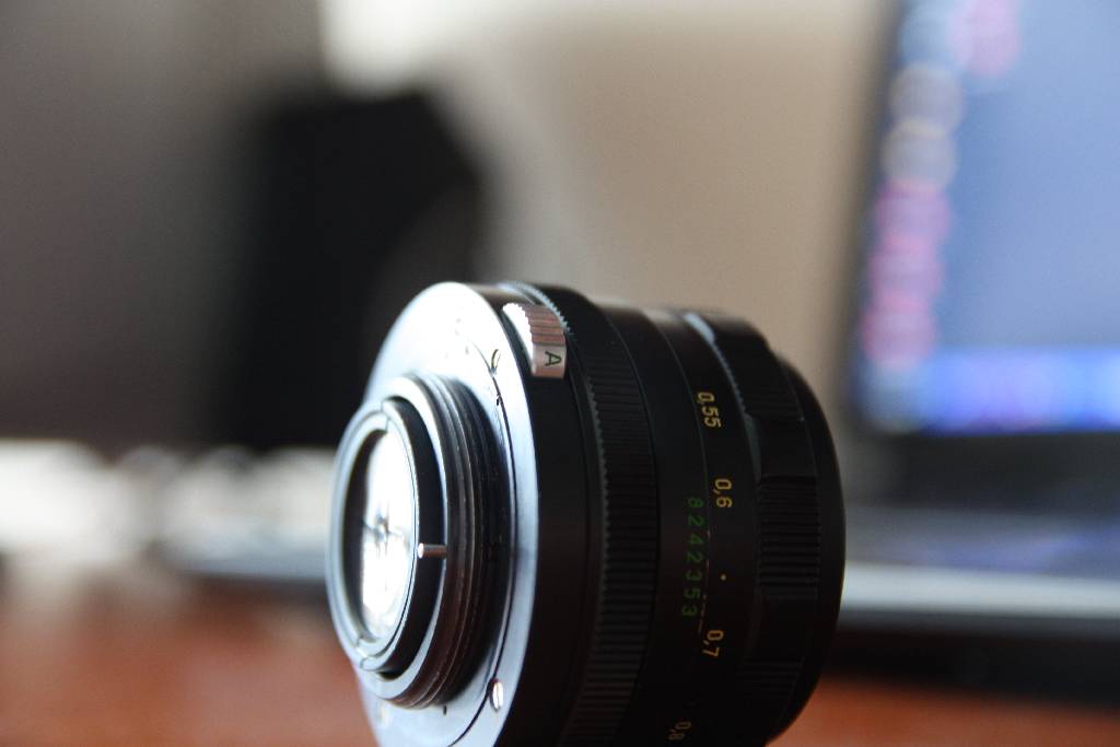

to jeszcze czym się różnią heliosy M od MC i co oznacza ten srebrny przełącznik na heliosie(3 zdjęcie)? mogę na nim zmieniać z A na M

viper, heliosów było chyba 6 modeli, te nowsze mają powłoki antyodbiciowe MC.
Różnią się też ilością listków przysłony - starsze mają ich 8 a nowsze 6.
Co do przełącznika - służy do przełączania automatyki przysłony.
W pozycji Auto możesz ustawić wartość przysłony na pierścieniu, ale zostanie ona domknięta dopiero po naciśnięciu spustu (na odpowiednim body, np Zenit). Możesz to sprawdzić popychając bolec obok gwintu.
W pozycji M możesz domykać przysłonę od razu - kręcąc pierścieniem.

czyli jak podłączę tego heliosa do 450d przez przejściówkę i będę miał na obiektywie ustawiony ten przełącznik na A, to w miarę domykania przysłony obraz w wizjerze nie będzie się ściemniał?
Pytam tak dokładnie o to gdyż gdzieś w necie czytałem, że najpierw najlepiej ustawić ostrość na maksymalnie otwartej przysłonie(żeby obraz nie był ciemny i wtedy łatwiej złapać ostrość), a potem dopiero przymykać przysłonę i strzelać fotkę. Tylko mam wątpliwości co do mojej umiejętności wykonania tego: jak ustawię f2 to złapię ostrość to potem zanim wrócę na pierścieniu do np. f8 to już mój obiekt może wypaść z GO(nawet pomimo jej zwiększenia). Czy może moje rozumowanie jest błędne i niepotrzebne?:)

viper, faktem jest, że musisz się przy tych czynnościach sprężać. Dodatkowo pamiętaj o zablokowaniu ekspozycji. Zależy jak masz ustawioną blokadę. Jeżeli z AF na spuście to po potwierdzeniu ostrości trzeba domknąć przysłonę i powtórzyć pomiar (zakładam użycie AV).
Poćwiczysz to będziesz wiedział co kiedy robić.
Nie licz jednak na to, że będziesz taki sprawny jak AF w trybie ciągłym. To już wymaga wieloletniej wprawy w kręceniu :wink:

Ale i tak musiz przed zrobieniem zdjecia zmienic na M, bo i tak nie ma Ci co tej przslony popchnac. Manual to takie zablokowanie wepchnietego popychacza, wiec nie trzeba rozbierac obiektywu zeby go zafixowac na stale.

Temat jest dość prosty. Po podłączeniu do 450 nic nie popchnie bolca przysłony. W "Automat" będzie cały czas otwarta natomiast w "Manulau" będzie przymknięta do wartości aktualnie ustawionej na pierścieniu. Można albo kręcić albo przełączać z A na M itd. Wtedy będzie przeskakiwać z max do ustawionej na pierścieniu. Możesz to sprawdzić zwyczajnie trzymając obiektyw w ręku.
