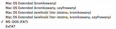

Inną sprawą którą nie rozumiem jest że gdy w MacBooku sformatuję kartę pamięci, to po włożeniu ją do aparatu, nie działa karta aż do czasu kiedy na nowo sformatuję ją przez aparat sony. W załączniku podałem opcję które daje mi przy formatowaniu komputer Apple. ( MacBook ). Może powinienem wybrać inny rodzaj formatowania ( w komputerze )?
Poniżej ukazałem opcje formatowania ( i wymazywania ) dostępne w MacBooku.

Prawdopodobnie Sony tworzy sobie jakąś swoją strukturę plików, to raz. A dwa, że być może korzysta z ExFAT zamiast starszego FAT? Możesz to sprawdzić po sformatowaniu karty w aparacie Sony. Włóż taką kartę do Macbooka, uruchom program Narzędzie Dyskowe i na liście wolumenów odnajdź kartę. Kliknij ją i zobacz informacje o niej.

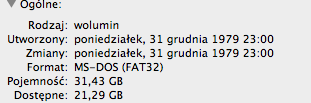

Z mej karty pamięci aparatu sony, odczytałem następujące dane:
Rodzaj - wolumin
Format- MS-DOS (FAT32)
I dodatkowo zrobiłem fotki:
Plik ściągnięto 4373 raz(y) 17,78 KB

OK, czyli jest to zwykły FAT32, ale pewnie aparat zakłada sobie całą strukturę plików potrzebną mu do funkcjonowania. Wniosek: formatować kartę tylko w aparacie, a nie w komputerze. I tak przy okazji jest to wniosek znany od lat.
