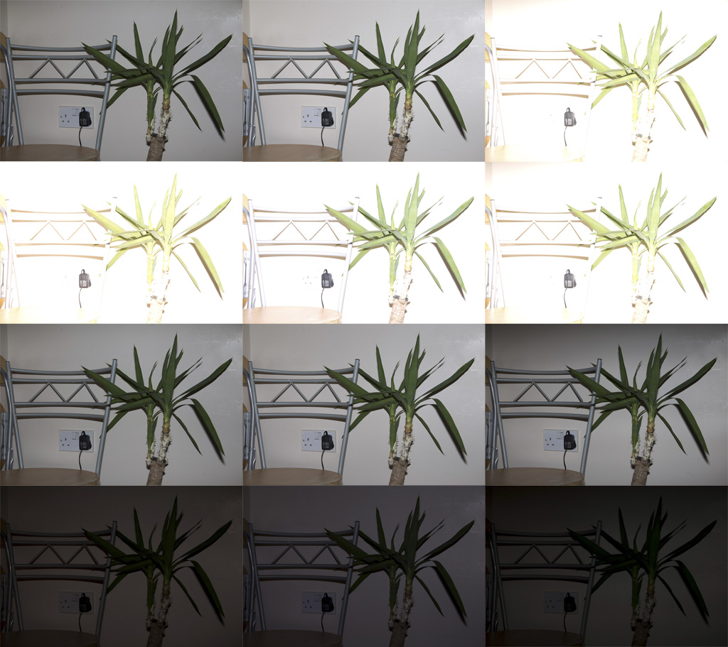

matys, temu testowi możemy wierzyć tylko na słowo :) nic nie widać jeśli chodzi o ustawienia lamp.
To jest test 3 lamp i kolejno kolumna: 1-Pixel Mago, 2-MeiKe MK600, 3-Yongnuo YN-565EX
Rzędy od góry - moc błysku:
TTL,
1/1,
1/16,
1/128
Aparat stał na statywie, 1,8m od ściany, ISO50, 1/100s, 70mm, f/8. zoom lampy auto (70mm). Pliki z exif - paczka zip https://drive.google.com/file/d/0B8gureAHdSedNU1HMWxTdEdJWE0/view?usp=sharing
Właśnie z tego powodu przenoszę się na MK600.
Plik ściągnięto 4539 raz(y) 245,78 KB
Ostatnio zmieniony przez Wojmistrz Sro 12 Lis, 2014, w całości zmieniany 1 raz

Wojmistrz, no wiem taki test nie test. Manipulacja mogła być.
W Twoim teście tam gdzie jest YN na TTL to ona full mocą błysła ?
Ten MK600 to taki odpowiednik MK910 ? Czyli "zamiennik" najlepszej lampy z danego systemu ?
Chyba zamówię na Amazonie YN568 i MK910. Sam zrobię test i odeśle tą gorszą :D

Jak już wspomniałem wcześniej, YN mi świrują na 6D.
W tym sensie to tak, MK600 to systemowo odpowiednik MK910.
Plan z zakupem, testem i oddaniem jednej popieram :)
