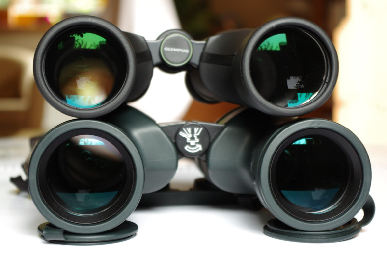

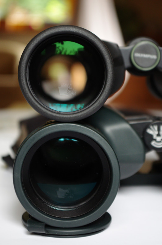

Abs napisał/a:
Dla mnie na dzień dzisiejszy to "małe jest piękne". Obie lornetki mają 50 mm a patrząc na foty mamy wrażenie, że TS ma wyraźnie większą aperturę.
Patrząc z przodu wrażenie jest dokładnie odwrotne. "Winę" za to ponosi pancerna obudowa TS Marine.
Plik ściągnięto 10025 raz(y) 70,62 KB
Plik ściągnięto 10025 raz(y) 82,9 KB
