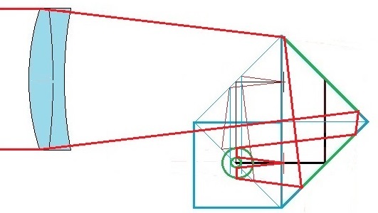

Wysłany: Czw 04 Maj, 2017
Ogniskowa to ogniskowa - zawsze mierzy się ją od tylnej płaszczyzny głównej do ogniska. W przypadku klejonego dubletu obie płaszczyzny główne są bardzo blisko siebie, można przyjąć, że w połowie grubości szkła.
Dalej: długość toru optycznego przez pryzmaty porro (klejone) równa się czterokrotnej wysokości pryzmatu*, zakładając, że oba są takie same. Jeśli nie są klejone - dodatkowo dochodzi oczywiście szerokość szczeliny
* - jeśli postawimy pryzmat porro na płaszczyźnie w pozycji dachu dwuspadowego, to wyskość pryzmatu = wysokość dachu.
W lornetkach płaszczyznę ogniska zawsze wyprowadza się kilka mm za ostatnią powierzchnię pryzmatu - chodzi o to, by w projekcji okularowej (np Słońca) nie przegrzać pryzmatu.
Tu poniżej przykładowy bieg światła przez pryzmaty porro, bez uwzględnienia szerokości snopa światła
Plik ściągnięto 2246 raz(y) 35,69 KB
