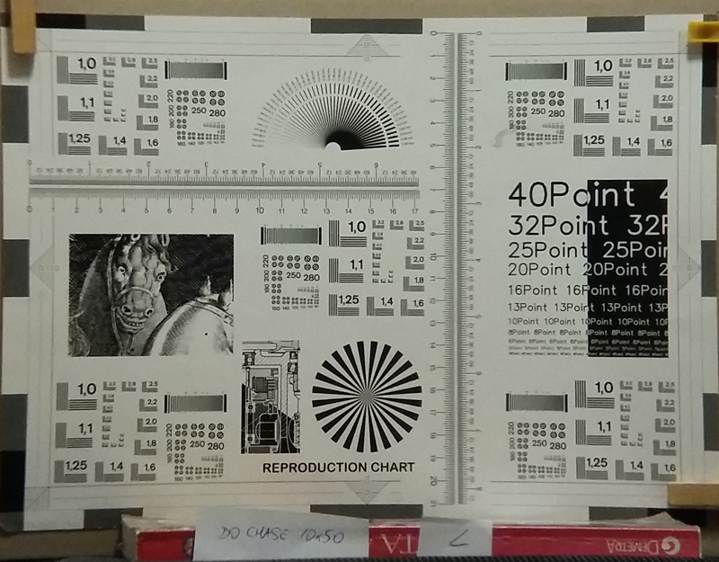

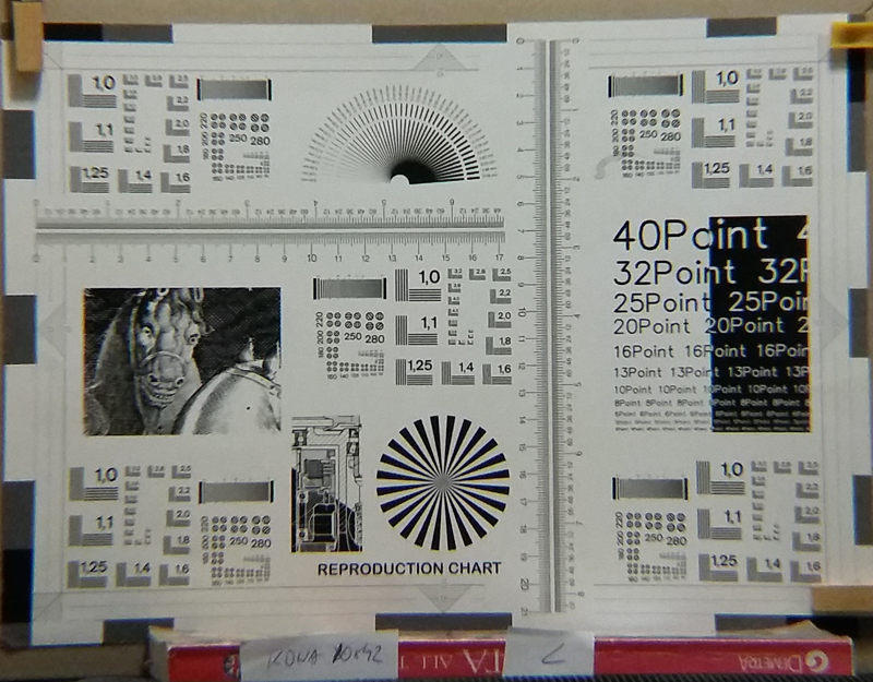

Kolejne testy porobiłem w domu, na tablicy testowej z odległosci ok. 6 m. Wizualnie jest w porządku, tylko lekki spadek ostrości na brzegach. Porobiłem też fotki afokalnie na komórce. I te zdjęcia nie wyglądaja juz optymistycznie. W cetrum jest co prawda w porządku; linie pionowe i poziome ładnie rozdzielone z dobrym kontrastem, minimalnie lepiej niż dla Chase 10x50. Ale brzegi tablicy wyraźnie gorsze niż brzegi tablicy w DO Chase 10x50 (a do brzegów pola widzenia jeszcze daleko), a poza tym znów widoczna AC na kontrastowych przejściach (w Chase i Kowie 8x32 żadnej AC na zdjęciach). Oczywiście, nie ma co przywiązywać wielkiej wagi do tych zdjęć. Lornetka ma dobrze współpracować z okiem, a nie z komórka, a poza tym może po prostu Kowa jest faktycznie gorsza na brzegach z bliskiej odległosci. Bo przy obserwacjach na zewnatrz z kilkunastu-kilkudziesięciu metrów tak dużych problemów na brzegach w Kowie nie widziałem.

Twegier, bardzo dobra recenzja! Nie ma to jak konkrety :smile: (wielkość pola, nieostrość, AC...)
Chase 10x50 zrobiła na mnie bardzo dobre wrażenie, jak i reszta z serii i gdyby ta Kowa miała być optycznie sporo lepsza, a w dodatku z polem większym niż w EL SV, to właściwie byłby to poziom absolutnie premium, ale... cudów nie ma :smile: Nie mniej to chyba naprawdę dobra lornetka!
A może zamieścił byś te zdjęcia porównawcze?

dzięki adaher! Zdjęcia w załączeniu. Niestety, musiałem je 2x zmniejszyć i przyciąć, bym mógł zrobić ich upload.
Tak, największym "wygranym" moich testów po zakupie Kowy jest Chase 10x50. Moim zdaniem każdy kto chce kupić lornetkę w granicach 1000 zł powinien Chase wziąć pod uwagę. O ile w ogóle jeszcze będą dostępne.
DO Chase 10x50
Plik ściągnięto 5288 raz(y) 384,76 KB
Kowa BDII XD 10x42
Plik ściągnięto 5288 raz(y) 410,57 KB

twegier napisał/a:
Tak, największym "wygranym" moich testów po zakupie Kowy jest Chase 10x50..
Różnica na korzyść delty jest i to wyraźna. Zastanawiam się czy to nie wynika z różnicy średnicy obiektywu i kowa, ze swoimi 42mm, nie ma szans w starciu z lornetką o aperturze większej o 8mm choćby nawet była od niej lepsza optycznie. Mam nadzieję, że mimo wszystko się ogarnie i da Ci wiele przyjemności z obserwacji.

Binokularnik, Średnica obiektywu raczej mało przekłada się na stopień skorygowania optyki. To nie działa w ten sposób.

twegier napisal..."Moim zdaniem każdy kto chce kupić lornetkę w granicach 1000 zł powinien Chase wziąć pod uwagę".
Zakladajac, ze kupujacemu bedzie odpowiadac apretura, wielkosc i waga Chase, bo roznica jest spora na nie korzysc Chase jak i innych 10x50, w stosunku do lornetek 10x42. Ale tak czy tak, lornetka jest dobra i godna polecenia, zwlaszcza w swojej cenie.

Wojtas_B napisał/a:
Przepraszam, nieprecyzyjnie się wyraziłem…
Chodziło mi nie o korekcję wad tylko o rozdzielczość obrazu. Porównując oba zdjęcia uznałem, że w delcie jest większa.

No z tym porównaniem ostrości, to tego się nie spodziewałem, że Chase wypadnie lepiej.
Jako całokształt i tak Kowa wydaje mi się atrakcyjniejszym wyborem, ale strona testowa tu nie kłamie i ta nieostrość brzegowa nie jest fajna.
Dobrze że mamy wybór w postaci czy wolimy szersze pole kosztem ostrości czy węższe ale równomiernie ostre.
