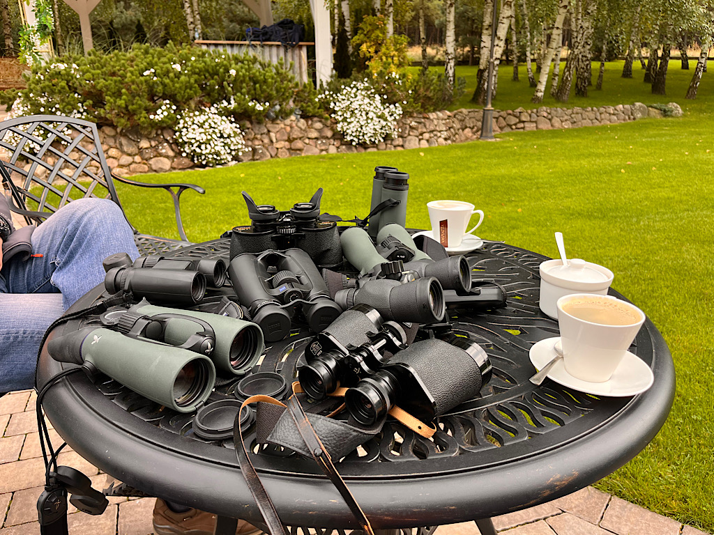

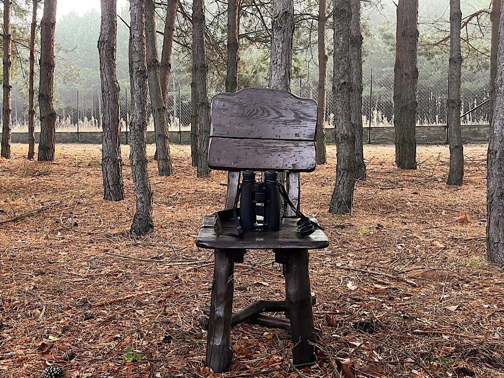

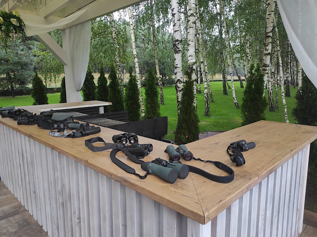

Pare fotograficznych wspomnień ze spotkania.

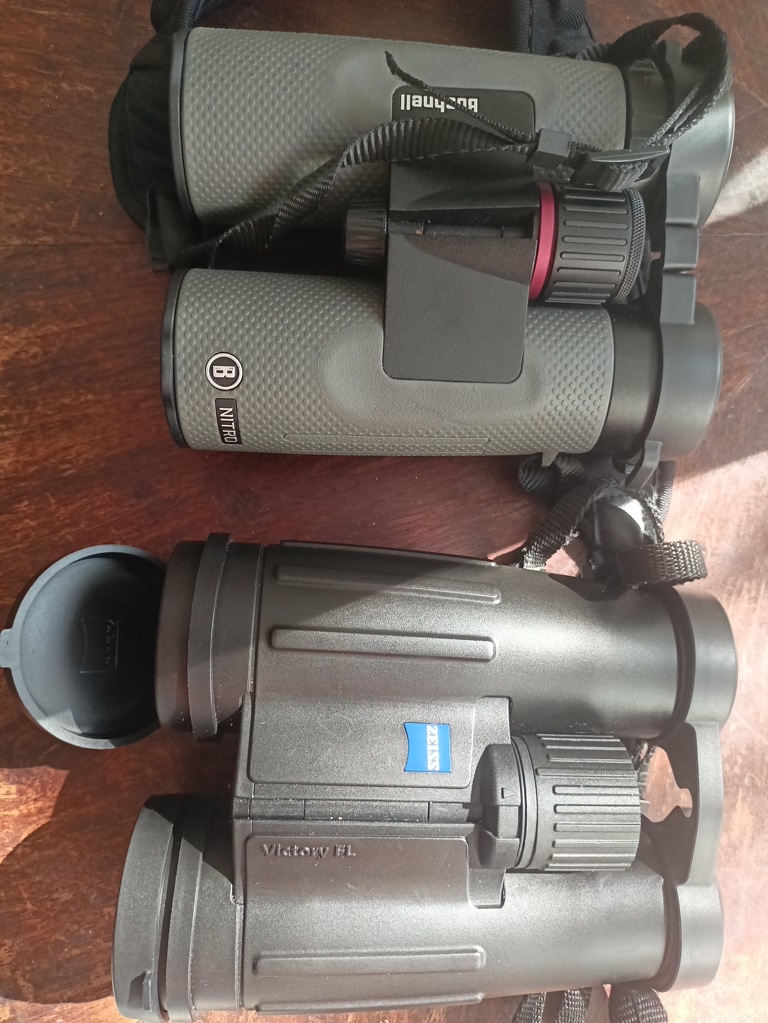

Bardzo dziękuję. Dziś odebrałem tego FL. Obraz jakby Fujinon tylko zamknięty w bardziej ergonomicznym opakowaniu. Niestety lekkie napięcie w oczach. Jeszcze na gwiazdach sprawdzę, ale chyba będę odsyłał do Niemca. Chyba, że lekka korekta kolimacji jest wykonalna dla takiej lornetki. Szkła są czyste, powłoki niezarysowane i ogólny stan bardzo ładny, a zapłaciłem gdzieś około połowy ceny nowej UV HD+. Załączyłbym zdjęcie, ale jeszcze nie ogarnąłem jak to tu zrobić:)

Próba załączenia zdjęcia.

Miejsce jest zaskakujaco dobre, jesli wezmiemy pod uwage, ze znajdujemy sie w centralnej Polsce (dogodny dojazd zewszad), z dobra infrastruktura (dworek z altana i duzym ogrodem oraz wieze widokowe), z różnorodnością zwierzyny, przede wszystkim ptakow. Centralnym punktem spotkania jest lada lornetkowa i jej zaopatrzenie, choc najwieksza wartoscia wydarzenia jest towarzystwo, luzne rozmowy i jam sessions do rana ;)

Przepraszam, jeszcze nie nauczyłem się nicków wszystkich Uczestników, więc poproszę, czy Kolega posiadający FL 7x42 mógłby się objawić? Chciałbym skonsultować się w sprawie mojego nabytku. Żałuję, że kupiłem go dopiero po spotkaniu, bo od razu mógłbym poddać egzemplarzy krytycznej ocenie.

boboladder, sprawdziłeś kolimację na gwiazdach ? Jak wyszło ?

Tak. Było w miarę gwieździste niebo. Na gwiazdach niby nie widać ewidentnie rozkolimowania jak np. w moim Fujinonie (obecnie w serwisie), na ile byłem w stanie dokładnie to zbadać. Np. metoda z rozogniskowaniem drioptrażu dawała obraz ostrej gwiazdy wewnątrz plamy/krążka i nawet się ucieszyłem, że może wczoraj przekombinowałem, za dużo zmian patrzenia na bliż i dal i kręcenia się dookoła, że może od tego było mi za dużo, ale nie, niestety. Dziś bardzo szybko uczucie napięcia (znam je z mojego Fujinona). Takiego napięcia nie ma żadna inna moja lornetka (oprócz Fuji) ani nie pamiętam go ze spotkania nad Jeziorskiem. Cóż... Niby człowiek wiedział, a jednak się łudził. Dwie osoby dziś patrzyly przez tego FL, a potem przez Nikona eII i miały też to uczucie (Zeiss- napięcie, Nikon-wow!). Niemiec płakał, jak sprzedawał;) Ten handlarz ma akurat dobre opinie, a ja kupowałem z pewnym minimalnym zabezpieczeniem w PayPal. Mam nadzieję, że nie będzie perturbacji przy zwrocie.

No to trochę dziwne że gwiazdy łączy , ostra jest w środku rozogniskowanej a odczuwasz napięcie i dyskomfort . Pierwszy Nikon EII który nabyłem w znanym sklepie w Łomiankach też po przyłożeniu do oczu dawał takie wrażenie ale po sprawdzeniu w nocy nie łączył punktów świetlnych ( noc była pochmurna więc sprawdzałem na odległej latarni ) . Drugi EII kupiony w Teleskopach był o.k. i ten ze mną został . Może tu jest jakiś problem z regulacją dioptrii . Ustawiałeś prawe do lewego zakrywając na przemian obiektywy ? Może , o ile tanio zapłaciłeś i sprzęt wygląda dobrze , wysłać do jakiegoś serwisu z kolimatorem na sprawdzenie ?

Tak. Dziwne. W Fuji ten test dawał zupełnie rozjechane na boki gwiazdy. Z ustawianiem dioptrii i IPD kombinowałem i nic nie zmienia. Szkoda, bo obraz jest "żyleta". Zastanawiałem właśnie się czy warto serwisować lornetkę, skoro kupiłem ją nieco taniej niż spotyka się na eBayu. Z drugiej strony nie wiem czy mam na to nerwy. Napisałem już do tego człowieka. Zobaczmy co odpowie. Swoją drogą, miałem zupełnie podobną sytuację z 8x30 eII, że ten z Łomianek był rozkolimowany i zwracałem, a dopiero drugi egzemplarz z innego sklepu (chyba foto plus, ale nie pamiętam) był ok i został ze mną.
