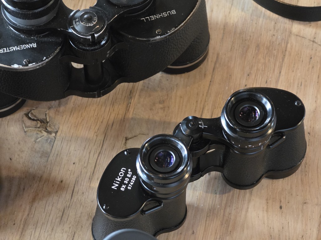

Ooo widze na zdjeciach takiego samego Rangemastera jak ja mam. O ile sie nie myle to wersja silver ring? Moj niestety wymaga kolimacji ale za cene 150zl nie bede nazekal 😋

Whisky napisał/a:
Tak, to silver ring, skolimowany powiedzmy na 98%. Mimo to, poprawię kolimację, bo wart on tego.
150 zł za najbardiej poszukiwaną wersję? Grubo.

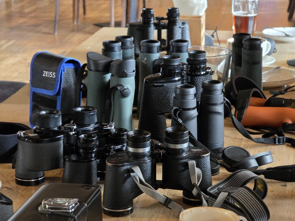

Ja również chciałem podziękować za bardzo udane, 9-cio osobowe spotkanie.
Ilość lornetek była przytłaczająca!
Wiedzą Arka również jest przytłaczająca :lol:

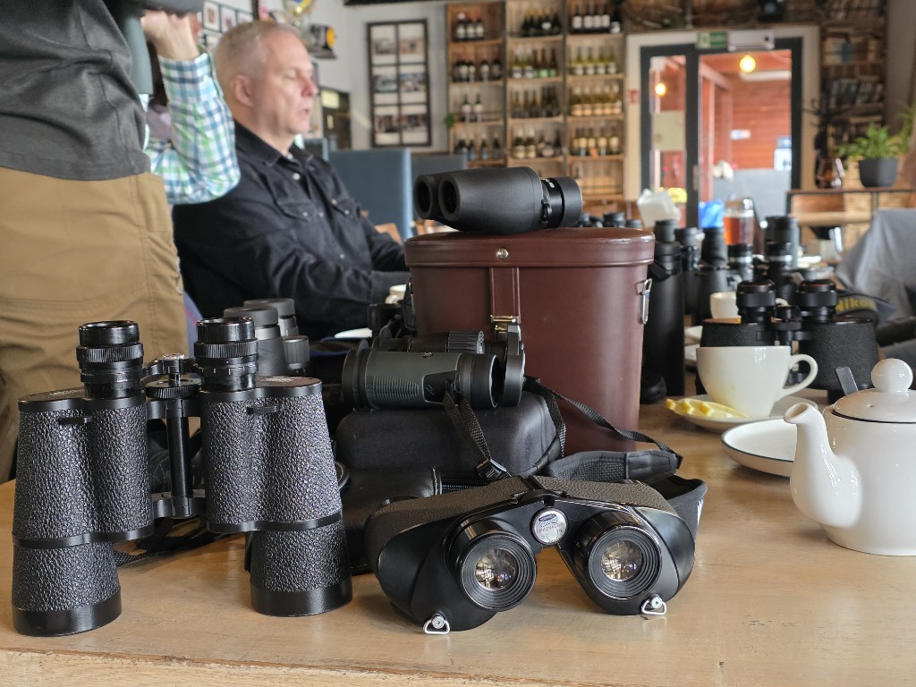

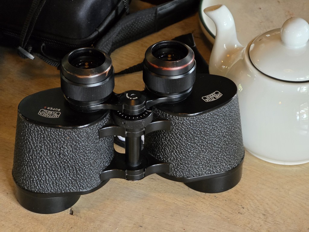

W moim odczuciu Bushnell Rangemaster, zarówno w wersji wykonanej przez Fuji jak i przez Tamrona, potwierdził swoją optyczną dominację nad innymi "klasykami"
Dziękuję wszystkim za możliwość popatrzenia przez tak dużą ilość różnorodnego sprzętu :)
Kilka fotek ze spotkania:
Plik ściągnięto 1074 raz(y) 180,87 KB
Plik ściągnięto 1074 raz(y) 149,27 KB
Plik ściągnięto 1074 raz(y) 228,02 KB
Plik ściągnięto 1074 raz(y) 202,9 KB

I jeszcze kilka
Plik ściągnięto 1068 raz(y) 219,47 KB
Plik ściągnięto 1068 raz(y) 237,03 KB
Plik ściągnięto 1068 raz(y) 214,38 KB
Plik ściągnięto 1068 raz(y) 380,67 KB
