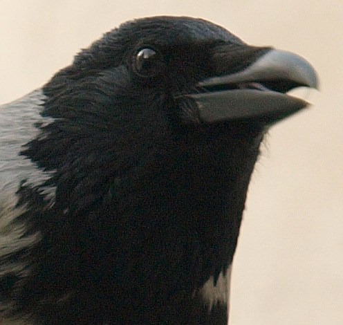

A mi jedno zdjęcie pozwoliło przekonać się, że w Olka na razie nie wejdę. Poniżej wycinek 1:1 z tego zdjęcia,
wykonanego E-3 na ISO 250 (a najczęściej potrzebuje ISO 400) i obrobiony tak jak standardowo obrabiam swoje
fotki (lekkie przycięcie histogramu, wyostrzenie).
Plik ściągnięto 6340 raz(y) 48,77 KB

Nie spodziewałbym się innych wyników szczerze mówiąc, nawet przy studyjnym oświetleniu i minimalnym iso takie flupy potrafią wyjść na olku 510, ale to jest model dużo niższy więc po E-3 można by się spodziewać więcej.

Akurat w studio na ISO 100 na E-3 pracowało mi się bardzo dobrze. Surowe pliki prosto z aparatu wyglądały świetnie.

No to ja mogę pocieszyć, że na moim d50 bywają jeszcze większe na iso200 ;)
