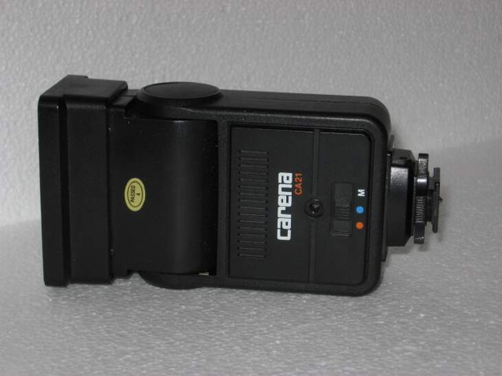

Witam. Odnowię trochę temat.
Chciałbym zrobić sobie małe studio (studyjko) w domu. Próbować fotografować dzieci i może portrety np. żony.
Posiadam:
- canon 40d,
-580ex II,
-starą lampę Carena CA-21 (opis z jakiejś aukcji w linku poniżej)
http://www.allegro.archiv...175-168821.html
Zamierzam kupić:
-fotocelę do lampy carena ca-21
http://www.allegro.pl/ite...pc_fripers.html
-zestaw:
http://www.allegro.pl/ite...hwyt_bonus.html
lub
http://www.allegro.pl/ite...wyt_uniw_b.html
Potrzebuję jeszcze przewód synchro do połączenia lampy z fotocelą ( nie wiem jaki i gdzie kupić? )
Proszę o radę czy to będzie działac?Czy lampa da radę a może jest za słaba?
Może kupić dwie parasolki ( na aukcjach to 100cm i 83cm ) i 580 wyzwolić za pomocą kabla a drugą wyzwoli fotocela?
Chyba namąciłęm :lol:

To jak wsunę na metalowe stopki moją 580exII to nie trzeba zabezpieczać? W podstawie 580-ki jest kilka styków metalowych.
Lampa carena ca-21 ma plastikową podstawkę i tylko na środku u dołu jeden i z boku jeden metalowy styk - tej lampy nie trzeba zabezpieczać? Czy jak zakleję to nie będzie działać?

W starej lampie masz tylko styk wyzwalania palnika (środkowy). Żeby błysnęła wystarczy go zewrzeć z tym drugim. Niektóre lampy nie mają optotriakow i wyrzucają z siebie nie 5V ale 150V. Jeśli są jakieś styki komunikacyjne na stopce - może to spowodować niechciane zwacie.
Jak kupisz fotocelę to wpinasz ją w statyw, a na nią zakładasz lampę. No chyba że lampa nie ma styków w stopce - wtedy stosujesz kabelek PC
