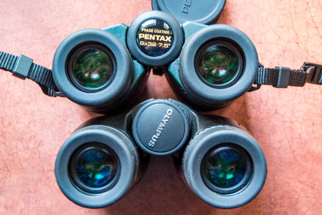

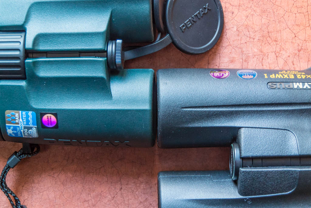

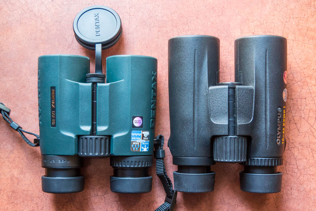

Pierwsze wrażenie po przyjściu Olka - one są prawie tej samej wielkości. Pentax może ze 2 cm krótszy, waga ta sama, średnica zewnętrzna obiektywów - ta sama :shock:
Oj się mała Kowa zaczyna cieszyć, tylko żona... :razz:
Optycznie podobnie, rzeczywiście mam wrażenie, że Pentax jakiś lepszy, tylko czy to fakt, czy moja imaginacja - nie wiem. Muszę jeszcze popatrzeć dłużej..

Poważnie olek 42mm i pentax 32m maja taką samą zewnętrzną średnicę? No to nieźle go ogumowali. Pewnie jak ci spadnie to pokozłuje jak piłka :wink: A co do obrazu to mówisz że większej różnicy nie widzisz, a to potwierdza fakt, że olek to też bardzo dobry sprzęt. Szczegółowość obrazu w olku powinna być większa bo ma lepszą rozdzielczość. Zrób porównanie pod tym kątem.

Mam Olka i dlatego ciekaw jestem zestawienia z drogim Pentaxem. EXWP to najdroższa i chyba najlepsza lornetka w stajni Olympusa a to nie byle jaki producent optyki. Generalnie wagowo jego produkty się wyróżniają na tle konkurencji.

Macie kilka spostrzeżeń, trochę nieskładnie podanych, bo się nagrywałem na dyktafon w trakcie obserwacji, a potem je dość pobieżnie zanotowałem.
AC.
W Pentaxie praktycznie niezauważalna. Może pojawia się jakiś duszek na granicy świadomości, głównie w trakcie przesuwania obrazu, kiedy się obraz zatrzyma i wyostrzy - znika.
W Olympusie AC jest, tzn. takie bardzo delikatne, purpurowe obwódki, też głównie w trakcie przekadrowywania. Bardziej ją widać jako taki zafarb kiedy obraz jest jeszcze niewyostrzony, natomiast jak się wyostrzy zanika, tzn. no jest, widzę ją, ale dlatego, że się na niej skupiam i czy ona mi przeszkadza w oserwacji? Niezbyt, jest na tyle niewielka, że prawie jakby zupełnie nie przeszkadza.
Ostrość.
Na dystansie ok. 200 m w Pentaxie ostrość oceniam b.dobrze tzn. z podpórki, zarówno w centrum kadru jak i zezując na boki jest dobrze. Na wprost nr rej. samochodu widzę bez problemu, kiedy zaczynam zezować do granicy pola widzenia ostrość maleje, nr staje się nieczytelny gdzieś tak w okoliczach 1/4 od granicy pola, biorąc za 0 jego środek.
W Olympusie, w centrum również jest ostro i czytelnie, aczkolwiek wydaje mi się, że jednak trochę słabiej niż w Pentaxie, ale Olek ma przcież większe powiększenie, co nie pozostaje bez wpływu na wrażenia obserwatora.
Kiedy przesuwam i zezuję, to właściwie jest chyba lepiej niż w Pentaxie, tzn. na samej granicy pola ten nr jest już nieczytelny, ale traci czytelność później niż w Pentaksie.
Powiedziałbym, że ogólna ostrość Olympusa jest mniejsza niż Pentaxa. Pierwsze wrażenie jest takie, że lepiej widzę w Pentaxie, natomiast jak się człowiek zaczyna przygladać szczegółom, to na granicy pola widzenia Pentax traci ostrość szybciej od Olka. Ogólne wrażenie jest jednak na korzyść Pentaxa, czy to wynika z większego pola widzenia i mniejszego powiekszenia, a nie z faktów - nie wiem. Jakby mi ktoś dał te 2 lornetki do ręki i w 5 min kazał powiedzieć, w której lepiej widać, to powiedziałbym, że w Pentaxie. Pentax w centrum pola wygląda na ostrzejszy, ale Olympus trzyma swoją (odrobinę mmniejszą) ostrość lepiej na całej powierzchni pola widzenia.
Nie wiem, te wrażenia są tak ulotne i niemierzalne bez jakiś instrumentów, ze tak naprawdę to ja się muszę mocno zastanawiać nad tym co przekazuję..
Czyli jesli chodzi o rozdzielczość, to ja bym powiedział, że właściwie te lornetki są b. podobne, ta niewielka różnica, którą ja widzę może przeciez wynikać z faktu, że Pentax ma większe pole widzenia i mniejsze powiększenie. No ja tego nie potrafię ocenić lepiej.
W Olympusie trzeba się też jakby trochę więcej nameczyć, żeby tę ostrość ustawić. W Pentaxie ta ostrość łatwiej jakby wyskakuje i człowiek nie ma wątpliwości, że wyostrzył. Natomiast w Olku jest takie cos, że jakby wiecej poprawek potrzebuję.
Olymus ma też mniejszą głębię ostrości. W Pentaxie wyostrzonym na krzaczek w odległości ok. 30-40 m, przekadrowując na te samochody ~200 m od obserwatora, jak się skupię, to da się bardziej domyślic niż odczytać ten nr rej. ale jednak się da. W Olympusie już nie odczytam, mogę coś tam zgadywać i może z 50% trafię, a w Vorteksie Raptorze to już nie widać nic, tylko rozmazaną plamę.
Jesli chodzi o kolory i kontarst, również lepiej jest w Pentaksie tzn. ma się wrażenie, że obraz jest jak kryształ, a w Olympus zaczyna dawać taką delikatną mgiełkę. Przy bezpośrednim porównaniu oczywiście, bo gdybym nie miał obu tych lornetek w rękach to powiedziałbym, że w Olympusie jest super. Dopiero jak wezmę Pentaxa, to zauważam, że jednak może być lepiej.
Wziąłem sobie też do ręki Vortex Raptor 10x32, którego zjechałem mocno poprzednio w pochmurny dzień, wydawał mi się lornetką b. słabą. Dzisiaj w słoneczku, no jest róznica dużo wieksza niż m-dzy P i O. tzn Raptor oczywiście jest ciemniejszy itd. więc ten obraz jest gorszy i ubogi w stosunku do tych pozostałych 2 lornetek, ale niemniej w słoneczku to on sobie daje radę. Jest w pełni użyteczny, te nry rej., które ja oglądam wyglądają dostatecznie i czytelnie. całkiem dostatecznie ta ostrość na skraju pola wygląda też. Tak że z Vorteksem chyba sie obszedłem trochę niesprawiedliwie.

No ale średnica tubusów w 32mm i 42mm rzeczywiście identyczna
