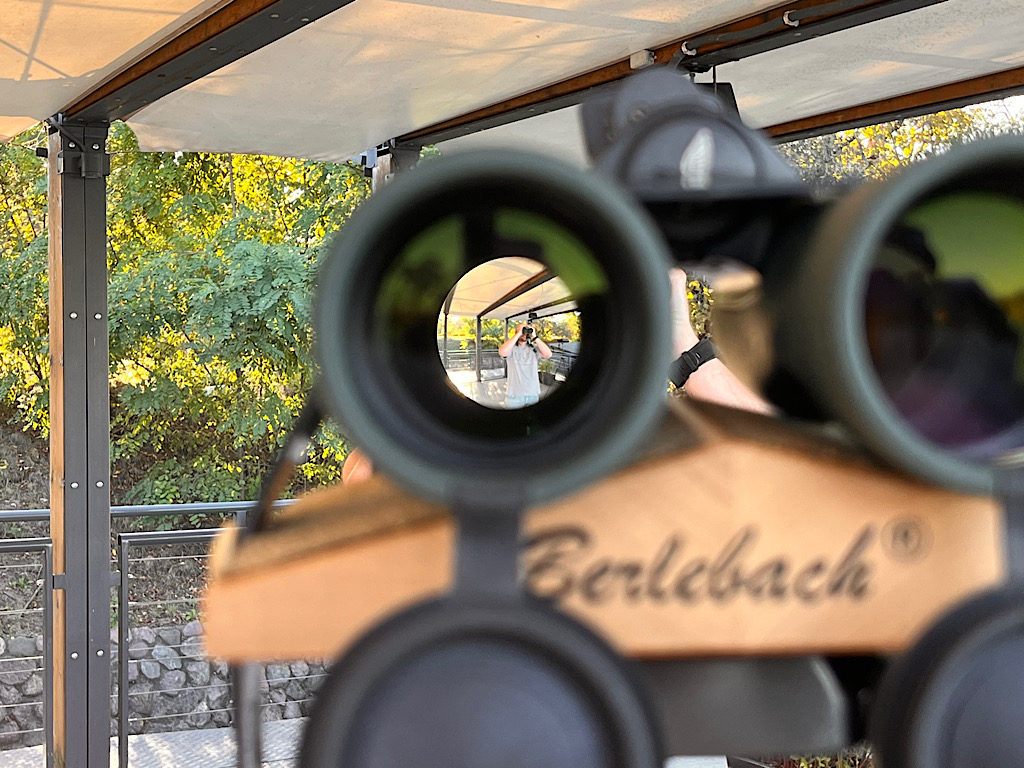

A tutaj kilka slajdów z dzisiejszego spotkania. Kolejny raz zachwyciło mnie 6x32. Ja lubie przyczepiać sie do do optyki, ale w przypadku tego modelu wylacznie towarzyszy mi zachwyt.
