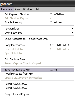

maziek, może być z ustawieniami. Metadata -> Save Metadata to File. W folderze, w którym znajduje się raw pojawi się plik o takiej samej nazwie i rozszerzeniem .xmp - będą w nim zapisane ustawienia.

Ekhm... A gdzie to siedzi? Bo w dialogu eksportu to mam owszem "metadata" ale tylko trzy opcje do zaznaczenia:
minimize embedded data
write keywords as LR hierarchy
add copyright watermark...
