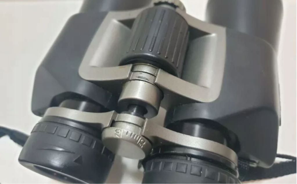

Załączyłem zdjęcie używanej delty - widać ślady użytkowania - rozumiem ,że ten jeden okular taki jest odstający bo tam jest regulacja?

Tak , na prawym okularze jest regulacja dioptrii więc może być wyżej niż lewy .
