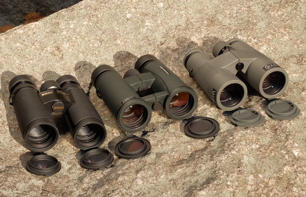

Wczoraj na Księżycu porównałem Nikona HG 10x42 i DeOp Chase 10x42. Pierwsza za 4000 zł, druga za 1100 zł

Dziś do boju stanęło trio
- Nikon HG 10x42
- Delta Optical Titanium HD 10x42
- Delta Optical Chase 10x42
Walory optyczne sprawdzałem na Księzycu (2 dni po pełni) oraz na oknach budynku kilkadziesiąt metrów ode mnie
- OSTROŚĆ W ŚRODKU - w zasadzie remis
- OSTROŚĆ NA BRZEGU - najostrzesza wydaje mi się DeOp Titanium, HG i Chase podobnie
- DYSTORSJA - HG i Chase ładnie, Tittanium nieco gorzej
- KONTRAST - najlepiej Chase, potem HG, najsłabiej Titanium
- JASNOŚĆ - najjaśniej HG, potem Chase, potem Titanium
- REFLEKSY - HG najładniej, nieco gorzej Chase, Titanium słabiej
- Ergonomia i obsługa, Nikon bez zarzutów, Chase ma za wolne pokrętło ostrości, Titanium ma "zmulone" pokrętło ostrości i słabe muszle oczne.
Duży plus dla Chase za korekcję wady wzroku mechanizmem wewnętrznego ogniskowania.
Gdybym miał wybrać lornetkę dla siebie, byłby to Nikon Monarch HG,
Gdybym miał płacić za lornetkę dla siebie, byłaby to Delta Optical Chase.

prośba o uzupełnienie o komentarz w sprawie aberracji, i wielkość pola o zadowalającej ostrości w środku, tzw. sweet spota. przyznam ze nieco zdziwiony jestem wypunktowaniami (podsumowanie jest zupełnie zrozumiałe), szczególnie jak patrzy się na to co Arek opisał w testach optycznych

To był mój subiektywy test, "goorniczym okiem"
Na 100% miałem w rękach ten sam egzemplarz N-HG 10x42, który był testowany przez Arka, A w DeOp może być pewien rozrzut jakościowy - lornetki z sąsiadującymi numerami seryjnymi mogą być delikatnie inne.....
Dziś wieczorem moge jeszcze raz rzucić okiem na chromatykę, ale wczoraj - jak dobrze pamiętam - żadna z lornetek nie wyróżniała sie szczególnie ani na"+" ani na "-"

Serdeczne dzięki, dobry człowieku! Zeznania tak doświadczonego obserwatora to dla mnie wielka pomoc.
Wynika z tego, że Chase bo nie ma sensu dopłacać do Titanium.
Jeszcze tylko czy warto dopłacić do Vortexa Vipera 2018 i sprawa załatwiona.
