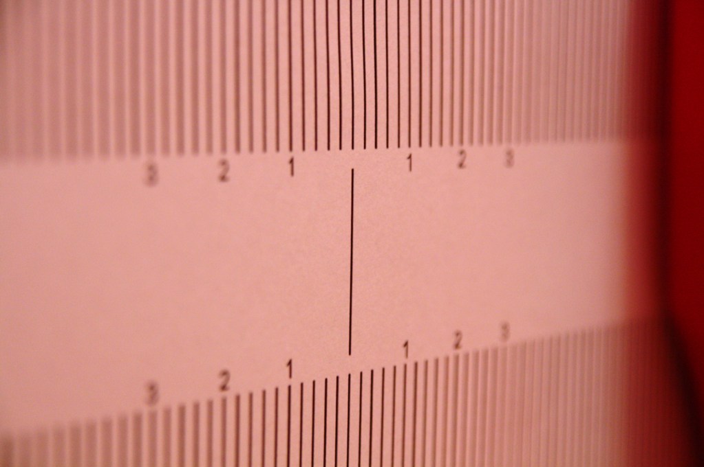

007areka
[Usunięty]
Wysłany: Sob 25 Paź, 2008
...+/- jest ok, na tak szerokich ogniskowych to nie dokucza tak bardzo....tu dodatkowo kiepsko widac, masz oryginaly i lepszy podglad to sam powinienes widzic jaka ma tedencje do ustawiania, a te bateryjki to sobie odpusc, lepsza zwykla podzialka na kartce.

007areka napisał/a:
wrzuciłem te bateryjki ponieważ doskonle na nich widać iż łapie na tą ostatnią test robiłem kilka razy przy różnym świetle i zawsze wychodzi tak samo
007areka
[Usunięty]
...to sam widzisz ze masz dekikatny BF ...
Rainbow6
Nowy
Rainbow6
Posty: 23
Wysłany: Pon 27 Paź, 2008
w takim razie jak to jest ze BF wystepuje przy 10mm a przy 22 juz nie? i czy 12 mm za linia to jest delikatny bf? chodzi mi w tej chwili o to czy jest to normalne w tych obiektywach czy tez nie bo mam go na gwarancji i chce go oddac do kalibracji sek w tym ze musze go wysylac i juz nie chce narazac sie na dodatkowe koszty a tak nawiasem mowiac to moj kitowy obiektyw robi ostrzejsze zdjecia niz ten szerokokatny :(
grzybart
Uczestnik
Posty: 81
Skąd: Od mamusi i tatusia.
Na moje oko wszystko mieści się w granicach normy i niepotrzebnie się grzejesz. Czy na tej samej ogniskowej np. 22 mm i tej samej przysłonie "kit" robi ostrzejsze zdjęcia? Jeśli tak i masz możliwość wymiany to możesz skorzystać. Jak nie możesz z tym żyć i ten ogromny :wink: BF nie daje Ci radości z fotografowania to sprzedaj to szkło.

Rainbow6 napisał/a:
To jest możliwe. Niektóre szkła mają ten problem, że przy jednym krańcu ogniskowych mają błąd, a przy drugim krańcu – nie.

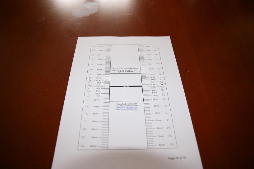

ziemowy
Rozmowny
Pomógł: 3 razy
Posty: 335
Skąd: Kielce
Wysłany: Sob 07 Lut, 2009
Kolega prosił, żebym zrobił mu test Af.
Wyszło coś takiego. Wydaje mi się, ze jest ok, no może dalikatny BF.

mavierk
Temu Panu już podziękujemy
never knows best
Pomógł: 93 razy
Posty: 7365
Skąd: Lubin / Wrocław
wszystko, oprócz warunków, wb i kilku innych spraw technicznych, jest ok :)

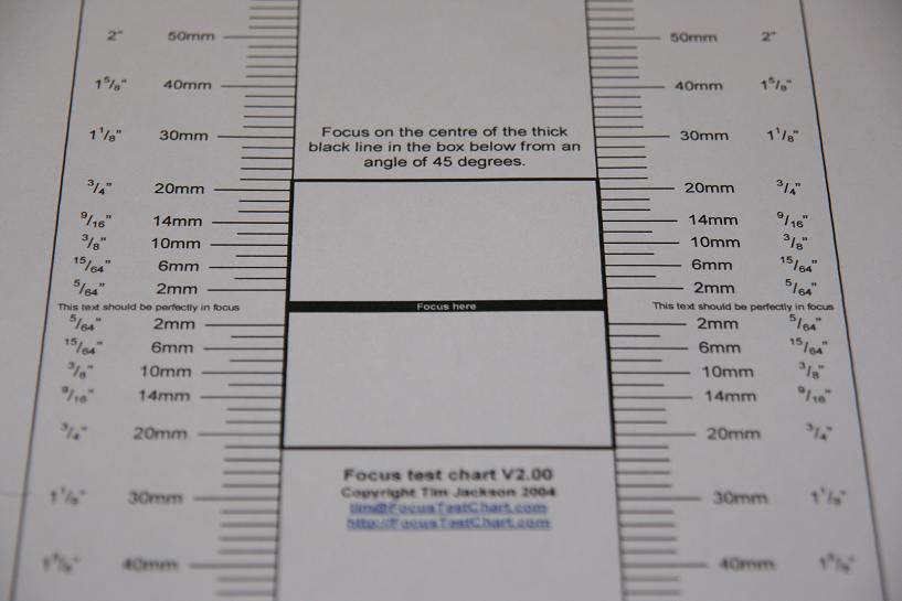

luks
Nowy
Posty: 4
Skąd: Wrocław
Wysłany: Pią 20 Mar, 2009
Witam,
Proszę o ocenę celności mojego AF. Niedawno kupilem do mojego canona 400d sigmę 17-70 i chciałbym mieć pewność że trafia tam gdzie chce :mrgreen: .
Zdjecie bylo robione przy najdluzszej ogniskowej i f4,5.
Coś mi sie wydaje ze jest lekki BF, chciałbym się mylić.
[ Dodano: Pią 20 Mar, 2009 13:30 ]
Pozwolę sobie jeszcze wrzucić fotę przy najkrótszej ogniskowej i f2,8.
Plik ściągnięto 6381 raz(y) 41,64 KB
Plik ściągnięto 6397 raz(y) 52,12 KB
komor
Moderator
Pomógł: 371 razy
Posty: 19858
Skąd: Wrocław
A przy jakim oświetleniu robione. Cały czas zapominam poguglać, ale coś mi się o oczy obiło że przy słabym, domowym świetle żarowym AF może mieć tendencję do stałego błędu w którąś stronę, ale nie pamiętam czy FF czy BF.
