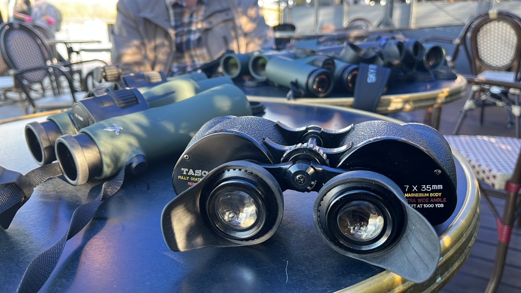

Nie tak dawno, na lokalnym spotkaniu lornetkowym, patrzyliśmy na okoliczną przyrodę przez szerokokątne Tasco 7x35 z polem widzenia 11 st. Powstała tak myśl...
Wyobraź sobie, że dysponujesz tutaj taką lornetką, tylko z nowoczesną optyką, współczesnym kontrastem, nowożytna ostrością, komfortem okularowym, wspomagającą w bliży efekt 3D dobrze zaprojektowaną krzywizną pola i dystorsją. Byłbyś w stanie się od niej odkleić chociaż na moment?
Jeśli Sky Rover zrobi to faktycznie tak dobrze, jak opisuje to Holger, to wypełnia się spora luka w dotychczasowym asortymencie lornetkowym, którą tworzy szeroko rozumiana społeczność podglądaczy przyrody, trekkingowców, a być może astromaniaków, którzy nie szukają detalu, tylko estetyki pola gwiazd. A może nawet więcej - sprowokuje resztę stawki do odpowiedzi za tą szerokokątną potwarz. Będzie to też ciekawe studium rozwoju samego projektu - jakości zastosowanych materiałów, pracy focusera, czystości wnętrza, konsekwencji w dobrej kolimacji.

W moim przypadku zainteresowanie tą lornetką jest właśnie efektem przywołania z pamięci obrazu z takich lornetek jak ta Tasco 7x35 (nie tylko, bo nawet współczesny i bardzo tani Orion 4x21, mimo obrazu sinego i nieostrego w większej części pola, pozwala naocznie przekonać się co oznacza ogromne widzenia w połączeniu z dużą głębią ostrości) i nałożenia na to doświadczeń z jakością optyki SRBC. Dlatego nie mam wątpliwości, że warto po raz kolejny przeprowadzić eksperyment z lornetką tej firmy. Jak wyjdzie? Przekonam się, mam nadzieję, jeszcze w sierpniu :)
