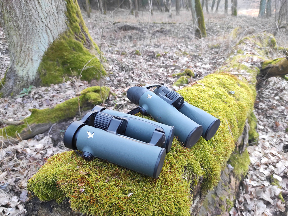

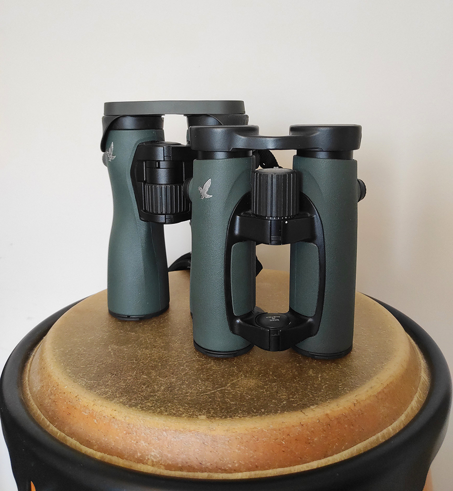

W ramach prezentacji obrazków, z jakimi będziemy mieli do czynienia, gdy przyłożymy do oczu lornetki Swarovskiego serii EL i NL - krótka analiza.
Cały czas (po bardzo dogłębnych "badaniach") dochodzę do tego samego wniosku, że seria EL, choć już nieprodukowana, wciąż prezentuje bardzo wysoki poziom i w pewnych aspektach, zwłaszcza rozdzielczości (ostrości), nie ustępuje nowszym NL-kom.
Seria NL to przede wszystkim większe pole, większy kontrast i to co na pierwszy rzut oka (drugi, trzeci i kolejne) nie zawsze jest zauważalne, a mianowicie zmiany w obrazowaniu, spowodowane wprowadzeniem specyficznej dystorsji i krzywizny pola.
Swarovski wsłuchał się w głosy użytkowników, mówiących o zbyt płaskim obrazie w serii EL. Poprzez te zabiegi (dystorsja i krzywizna pola), inżynierom z Absam udało się stworzyć lornetki, w których możemy się teraz bardziej "zagłębić" w obrazie - bardziej przestrzennym (oczywiście nie bez wpływu ogromnego pola).
Cały czas, podczas patrzenia przez obie serie, zauważam, że w starszych lornetkach, mój wzrok odpoczywa jednak bardziej i mogę mówić o całkowitym zrelaksowaniu, przy jednocześnie fenomenalnej rozdzielczości!
Być może jest tak, że optyka NL nie wybacza niedoskonałości wzroku. Mam maleńki astygmatyzm, którego wpływu na obraz nie odczuwam w lornetkach EL. Przy mniejszym świetle i zwiększonej źrenicy oka, NL-ki przypominają mi jednak o mojej (małej ale jednak) wadzie.
Seria EL potrafi "wybaczyć" wiele.
Wciąż wspaniała - EL 10x32 i nowoczesny wymiatacz - NL 10x42:
Plik ściągnięto 2113 raz(y) 569,5 KB
Plik ściągnięto 2113 raz(y) 814,74 KB
Plik ściągnięto 2113 raz(y) 794,36 KB
Plik ściągnięto 2113 raz(y) 880,66 KB
Plik ściągnięto 2113 raz(y) 846,12 KB

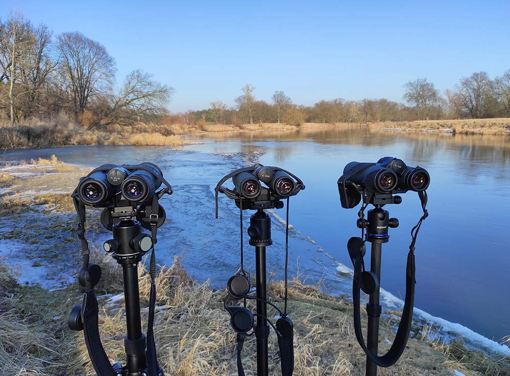

A tu mamy zestawienie trzech "dziesiątek". Jedna lepsza od drugiej, a druga od trzeciej...
Jak mawia translator googl - "z żadną nie możesz się pomylić".
EL 10x50, EL 10x32, NL 10x42:
Plik ściągnięto 2015 raz(y) 648,91 KB
Plik ściągnięto 2015 raz(y) 801,94 KB
Plik ściągnięto 2015 raz(y) 843,08 KB
Plik ściągnięto 2015 raz(y) 842,72 KB
