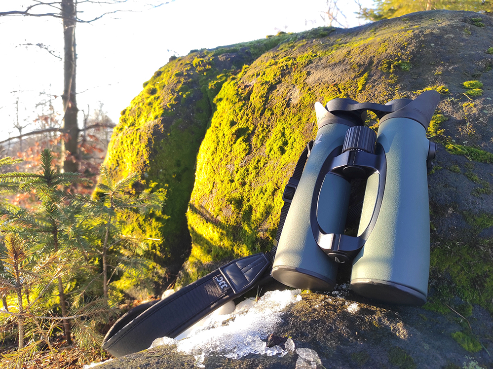

Jedna z najlepszych lornetek w historii zasługuje na to, żeby jednak bardziej podkreślić jej niezaprzeczalne zalety.
Cytując podsumowanie testu Arka:
Zalety:
- solidnie wykonana, świetnej jakości, a jednocześnie gustowna obudowa,
- wysoka transmisja w całym zakresie widzialnym,
- świetnie korygowany astygmatyzm,
- znikoma dystorsja,
- bardzo mała koma,
- niezauważalna aberracja chromatyczna w centrum pola,
- ostrość obrazu trzymana idealnie praktycznie do samego brzegu pola,
- znikome pociemnienie na brzegu pola widzenia,
- rewelacyjne odwzorowanie kolorów,
- duże pole widzenia,
- idealnie wyczernienie wewnątrz tubusów,
- wysokiej klasy pryzmaty i powłoki.
A od siebie dodam jeszcze - Rewelacyjna łatwość widzenia! Gdy się ma w miarę stabilny chwyt, można z nią spacerować niemal jak z ósemką. Przykładasz do oczu i od razu, bez kombinowania, masz wspaniały, czysty, ostry, kontrastowy obraz, bez żadnych zaciemnień i mroczków. Tylko patrzeć i cieszyć się pięknem obrazu!
Wielki obraz w pięknej obudowie - Swarovski EL 12x50.
Plik ściągnięto 7775 raz(y) 896,5 KB

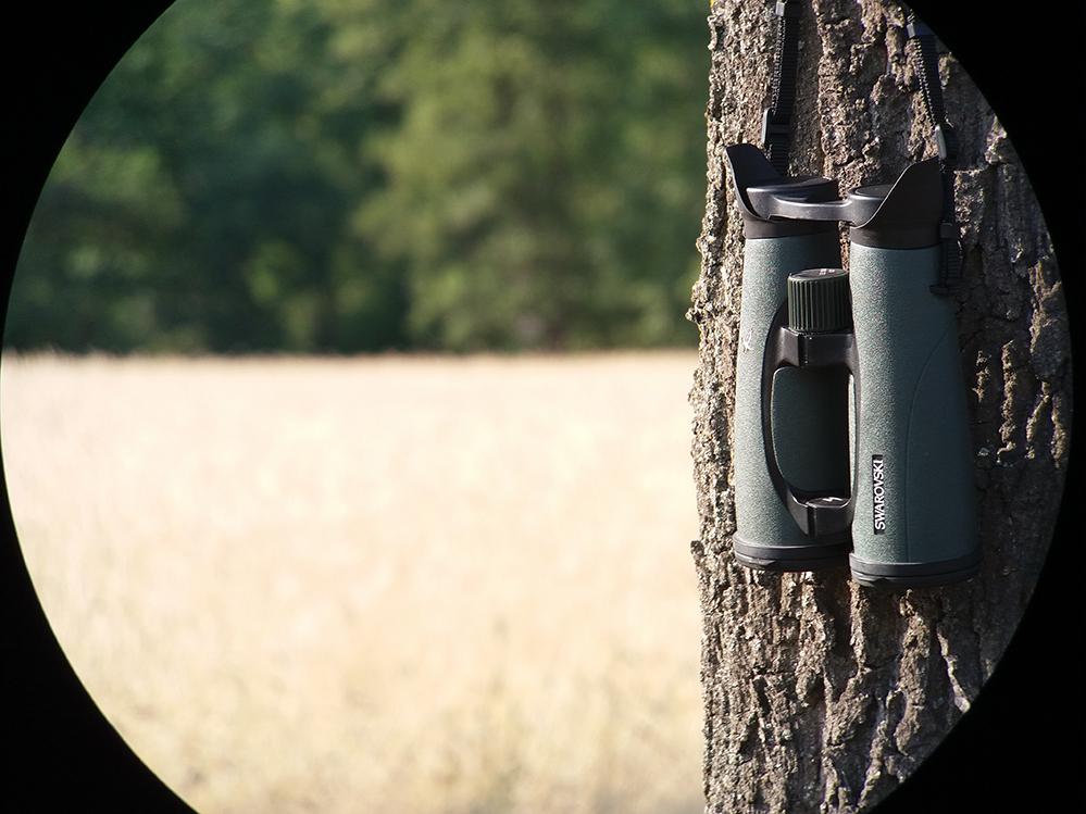

Swarovski EL 10x50 - główny powód rozstania z EL 12x50.
Te lornetki są bardzo podobne do siebie i zwyczajnie, niemal się dublowały. Bardzo podobne nie znaczy takie same. Oczywiście różnią się powiększeniem, ale o dziwo, nie ta różnica jest najbardziej zauważalna... Dodać muszę, że mam starszą wersję EL 10x50 - z 2011 roku, czyli z samego początku produkcji, dwunasta jest z 2023 roku, czyli świeżutka, z nowymi powłokami. Wcale nie jestem do końca przekonany, że nowsze koniecznie musi być lepsze (przynajmniej dla mnie). Wielu osobom obrazowanie dwunastki podobało się bardziej. Nowsza "Elka" ma wyraźnie wyższą transmisję i jest zauważalnie jaśniejsza. Ma też odrobinę cieplejszy obraz, z bardziej wyrazistymi kolorami, jak gdyby bardziej świecącymi?
Stara EL-ka - dziesiątka, ma za to delikatnie większy kontrast. Być może wynika to z tego, że jest ciemniejsza. Nie wiem. Dla jasności, mówimy tu o naprawdę delikatnych różnicach. Niektóre z nich zauważyłem dopiero po pół roku użytkowania obu lornetek jednocześnie obok siebie. Czyli tak o włos...
EL 10x50 - stara - bardzo dobra lornetka!
Cały ten mój zdjęciowy wątek kręci się wokół EL 10x50, jako lornetki referencyjnej. Przez te pięć lat użytkowania dziesiątki, doszedłem do wniosku, że choć nie jest najlepsza (z testowo-cyferkowo-bezwzględnego punktu widzenia) podoba mi się najbardziej ze wszystkich lornetek jakie miałem i przez jakie miałem przyjemność patrzeć (kilkadziesiąt porównań). W niezbyt długim porównaniu, możliwe, że o ćwierć włosa lepsze wrażenie zrobiła na mnie jedynie nowa NL 10x52 - temat do zbadania... Natomiast ostatnio spędziłem sporo czasu na porównaniu starej, "Elki" z nową NL 10x42 Pure. Na pierwszy rzut oka (jak i z wyników testów) NL-ka wydaje się być lornetką wyraźnie lepszą. Gigantyczne pole, niesamowity kontrast, jeszcze lepsza kontrola AC! Dodatkowo, wprowadzona krzywizna pola i troszkę większa dystorsja daje w niej niesamowite wrażenie przestrzenności, trójwymiarowości! Zwłaszcza na krótkich dystansach. Daje to naprawdę efekt zapadania się w scenie! Przypomina to trochę obrazowanie Leiki Ultravid 10x50! To niesamowite osiągnięcie austriackich inżynierów. EL 10x50 jest przy niej... płaska... jak stolnica.
Natomiast na średnich i większych dystansach, EL-ka pokazuje swoją prawdziwą MOC!
Pisałem o tym wielokrotnie. EL 10x50 przebija się przez perspektywę powietrzną jak pocisk! Gdy patrzyłem ostatnio na uschnięte drzewo, w odległości ok 1,5 km, za którym była ściana lasu, zauważyłem, że w EL 10x50 to drzewo bardzo wyraźnie od tego lasu się odcinało i dokładnie widać też było, że jest kilkadziesiąt metrów bliżej. W NL-ce, choć bardzo kontrastowo, ostro, nie mogłem dostrzec tego efektu "teleportacji" i drzewo było niejako zlane z tłem. Widziałem EL-ce ten "teleportacyjny" efekt setki razy (zwłaszcza w górach), ale przyjmowałem to jako normę dla topowej optyki... Okazuje się, że jest w tym aspekcie wyjątkowa!
NL 10x42 jest troszkę bardziej wymagająca pod względem precyzyjnego ułożenia przy oczach i czasem mam wrażenie niepełnego rozluźnienia (mojego) wzroku (młodsi użytkownicy, z idealnym wzrokiem tego nie potwierdzają). EL 10x50 jest w tym aspekcie BARDZO tolerancyjna! Zawsze, gdy przykładam ją do oczu czuję ulgę i mogę godzinami, bez zmęczenia przez nią patrzeć. Być może wynika to z różnicy wielkości źrenicy 5mm vs 4,2 mm...
Może i nie ma EL-ka rekordowego pola, "Ultravidowskiej" przestrzenności, ani wspaniałego kontrastu jak w Leice czy... w SRBC... Natomiast żadna inna lornetka nie daje mi takiego komfortu obserwacji, rozluźnienia wzroku i efektu przeniesienia w przestrzeni jak stara poczciwa EL 10x50. Być może to wszystko bierze się stąd, że moje oczy tak bardzo zespoliły się z tą lornetką i są z nią niemal zespawane. Nie wiem. Ale tak to odczuwam i nieustannie się tym cieszę :smile:
Swarovski EL 10x50 to dla mnie wciąż lornetka referencyjna!
Plik ściągnięto 7630 raz(y) 502,59 KB
Plik ściągnięto 7630 raz(y) 522,85 KB
Plik ściągnięto 7630 raz(y) 707,78 KB
Plik ściągnięto 7630 raz(y) 947,8 KB
