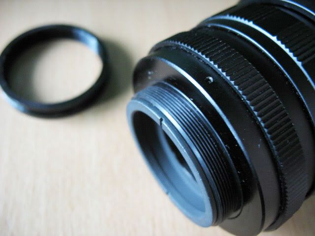

Witam
Posiadam obiektyw Tamron PZ-50 55-90mm F/4 T mount
Do jakiego aparatu może on pasować?
Pytałem fotografów,szukałem w necie i niema żadnych info
Jedynie co znalazłem to tylko taki opis:
http://translate.google.c...ns/olm55_90.htm
Znalazłem jeszcze jakąś japońska strone gdzie są dwa zdjęcia a pod spodem piszę że wykonane Nikonem F-301
http://camera.awane-photo.com/2/4/roku5590/
Czy to możliwe że pasuje do nikona F-301? Przeciez ten model powstał w połowie lat 80,tych a obiektyw pochodzi z 64r.
http://img146.imageshack.us/img146/1976/a2va4.jpg
Z góry dziękuje za odpowiedź
pozdrawiam...

nekroza, T-mount to taki Tamronowy wynalazek na uniwersalny bagnet. Charakteryzuje go to że dystans do matrycy ma 55mm, czyli można w łatwy sposób dorabiać przejściówki.
Abyś mógł go podłączyć do aparatu potrzebujesz adaptera ze swojego systemu do T2 - dość popularnego na allegro http://allegro.pl/listing...ring=adapter+t2

hijax_pl, jesteś pewien że to T-mount? Mi to podpada bo jeśli to miałby być T2, to powinien być widoczny gwint, chyba że jest coś na nim nakręcone.

SlawGaw, sprawdziłem na stronie Tamrona - ten obiektyw ma T-mount. A zatem powinien być gwint (zewnętrzny) ;)

...może gwint zewnętrzny został wykręcony (np razem z przejściówką)

Macie racje było nakręcone na gwint

No to przejścióweczka do T2 i pochwal się fotkami :)
