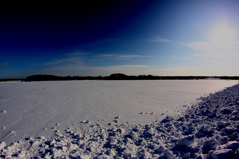

Ciekawe zjawisko, którego skutki oglądam od dawna, ale wreszcie postanowiłem bliżej zbadać ;) .

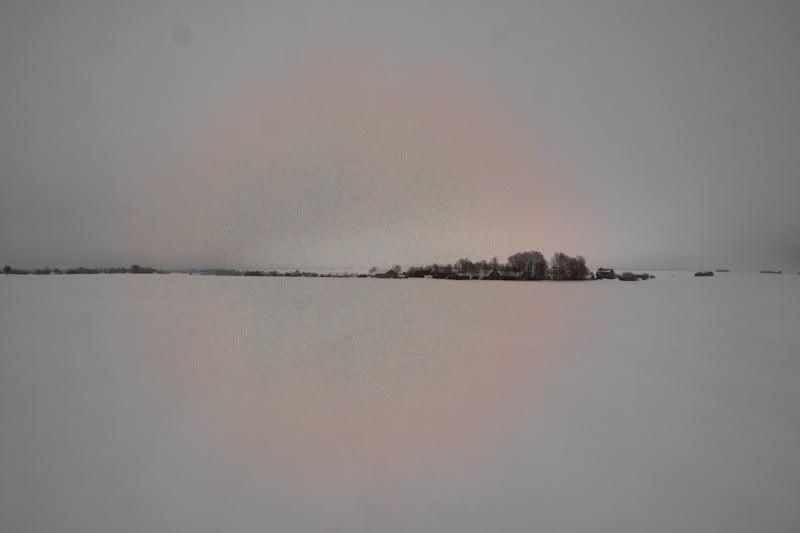

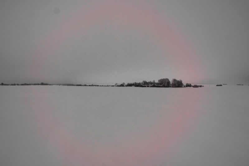

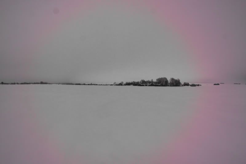

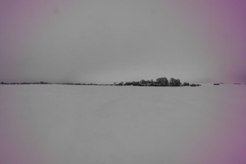

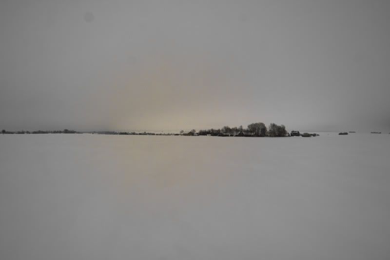

Pierwsza fota przesaturowana i ściemniona dla wydobycia sprawy. W kolejnych saturacja wszystkich barw poza jedną (uwiecznioną w tytule zdjęcia) zerowa. Dodam, że bez podbijania saturacji zjawisko jest gołym okiem widoczne dla purple i magenty. Pominięto kolory nic nie wnoszące do sprawy. Idzie to jak w tęczy chyba. Zwracam uwagę na asymetryczność. Ktoś ma jakiś koncept?

A jest zależność od położenia słońca? Może jakieś pryzmatyczne zjawisko po prostu? W sensie, że dla poszczególnych fal lekko inaczej się załamuje.

Mi to wygląda trochę jak hotspot występujący przy fotografii IR z niektórymi obiektywami.
Może to ma coś wspólnego z powłokami antyodbiciowymi? A to że asymetrycznie, to może dlatego że powłoki są nierówno nałożone...

Nie ma to związku z położeniem słońca. Też podejrzewam powłoki. Ale nie sądzę, aby można było je nierówno nałożyć. One są chyba naparowywane w próżni czy jakoś tak. Ale może się mylę.

Niestety nie mogę się zgodzić, że mnich pozamiatał. W zasadzie przy jakiejkolwiek obróbce w przypadku Samyanga 8 mm prawy brzeg zdjęcia zaczyna się robić malinowy. Nie obserwuję tego zjawiska w przypadku innych obiektywów (inna rzecz, że mam jeszcze tylko dwa ;) ). Nie jest to uciążliwe, gdyż w fotografii przyrody czy krajobrazu magenta czy purple w zasadzie nie występują, można więc je z czystym sumieniem wyciąć. Kiedy fotografuje śnieg w pochmurny dzień - to purple? Magenta?
Zresztą, spróbuj to zrobić z jakimś swoim szkłem. Obniż tylko brightness.
