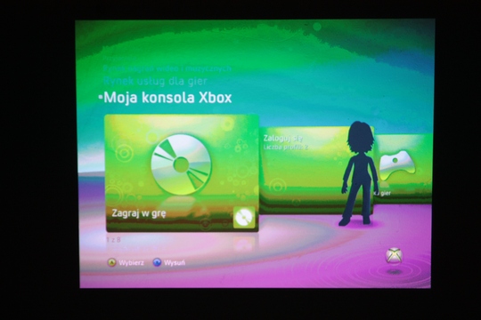

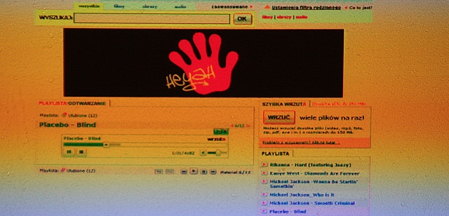

Mili moi. Jakie ustawienia należy wprowadzić do aparatu i czy można aby poprawnie zrobiło zdjęcia obrazu wyświetlanego na ścianie przez projektor LED? Mogę zrobić i 400 zdjęć a i tak każde wychodzi albo z dużą ilością czerwonego bądź niebieskiego bądź jeszcze innego dziwnego koloru (załączona grafika). Nie ma znaczenia czy robię zdjęcia w dzień, w nocy, na migawce 1/1000 czy w automacie czy jeszcze z innymi ustawieniami. Jedynie w czarno-białym wygląda to sensownie jednak potrzebuję zdjęć kolorowych.
Coś z tym można spróbować zrobić czy po prostu tak "musi być"?

czas musisz dać wystarczająco długi.

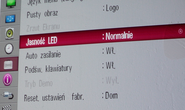

Na kręcenie czasów w drugą stronę nie wystarczyło mi już cierpliwości a to rozwiązało CAŁKOWICIE problem.
Bardzo dziękuję za pomoc.

Dopiero Edmun teraz zakleiłem o co Tobie poszło ;) Ja pisałem o projektorze LED a Ty pisałeś o LED jako TVku chyba?
Zdjęcia, które robiłem 450-tką to były zdjęcia robione ze ściany na które obraz rzucał projektor LED0wy HS200G. I pewno o tym menu LGkowym pisałeś myśląc, że to zrzut z TVka LG-ka? Tak teraz to zrozumiałem.
