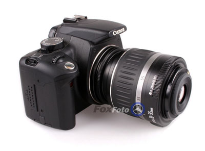

suedeinheaven, yy... ale to pierścień odwrotnego mocowania, czyli... przykręcasz gwintem tam gdzie filtr do obiektywu, a całość do korpusu aparatu... chyba... możesz podrzucić zdjęcia tegoż urządzenia?
krisv740
[Usunięty]
Wysłany: Nie 11 Kwi, 2010
suedeinheaven,
ale gwint odwrotnego mocowania jest na zewnątrz pierścienia.... :shock: :???:
po założeniu pierścienia do aparatu , trzeba "odwrócić" obiektyw i wkręcić (po ew.zdjęciu filtra) w tą redukcję - gwintem do mocowania filtra.... :cool:
hijax_pl
Moderator
click-o-matic!
Pomógł: 472 razy
Posty: 22471
Skąd: Łódź
znalezione zdjecie na necie

MasterB
Maniak
Pomógł: 14 razy
Posty: 864
suedeinheaven napisał/a:
nie za bardzo rozumiem czym to się różni
Pierwszy z nich to zwykła przejściówka służąca do mocowania obiektywu M42 w body Nikona, a ten drugi służy do odwrotnego zamocowania dowolnego obiektywu o średnicy gwintu filtrów 52mm do body Nikona.
