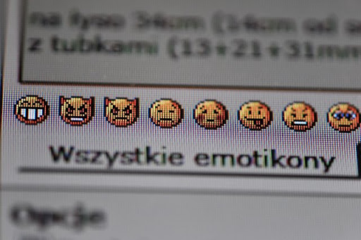

No to jak ma zostać na pamiątkę to:
Nikkor 105VR, wg specyfikacji min odległość ostrzenia to 31,4cm
Przełączony na MF, ostrość skręcona ręcznie na minimum - ostrzenie na piksele w matrycy lapka - przesuwałem tak długo aż do uzyskania ostrości na podglądzie LV.
Zdjęcie w trybie M ISO1600, F/4,8 czas 1/40s
na łyso 34cm (14cm od soczewy)
z tubkami (13+21+31mm=65mm) wychodzi 31cm (11cm od soczewy)
Przy okazji widać przyciemnienie wywołane przez pierścienie.
Pomiar odległości nie jest absolutnie laboratoryjny. Mierzyłem tak do filtra a nie soczewki, mniej więcej od płaszczyzny matrycy. Chodzi mi przede wszystkim o zastosowanie pierścieni z obiektywem macro :)
