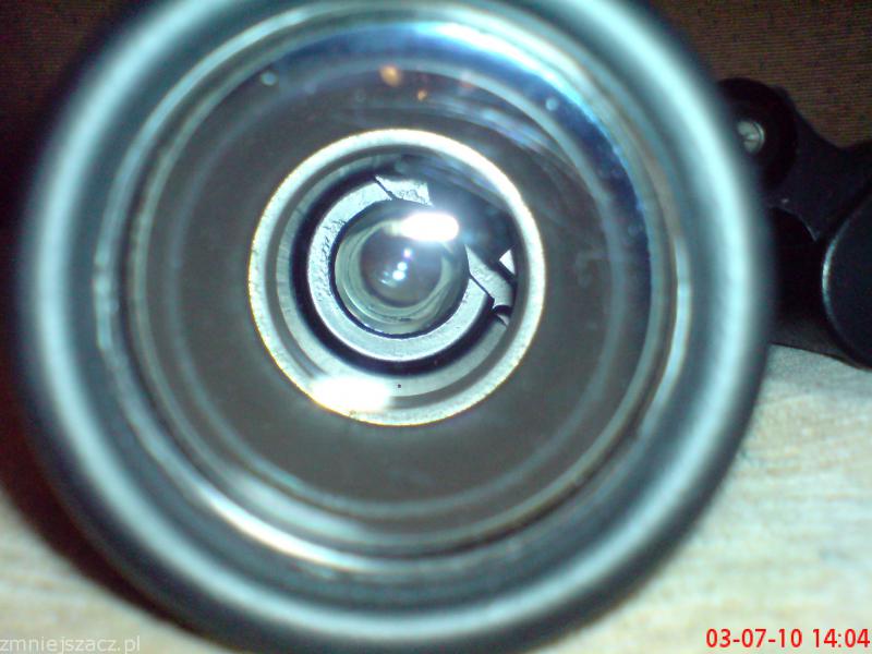

witam,mam pytanie czy jest jakis sposob na zniwelowanie rys na obiektywie lornetki ?

z tego co wiem na szkła optyczne w lornetkach nanoszone są warstwy antyodbiciowe,jakiekolwiek polerowanie w pierwszej kolejności usunie te warstwy,przynajmniej tak mi się wydaje. :roll:

W tej chwili powłoki sa nanoszone na klasyczne okulary zdrowotne.
Wszelkie rysy na takich szkłach (i nie tylko szkłach) kwalifikują je do wymiany, co w efekcie sprowadza się do zakupu nowych.
Nic się nie da z tym zrobić, no chyba że ktoś ma dostęp do fabryki...tylko że nawet w tym wypadku kto by się tam bawił w naprawy skoro...

A jakiej marki Masz lornetke ? I jak wielkie sa te rysy ? Generalnie za moimi przedmowcami , polerowac sie tego nie da , jedynie fabrycznie .

Rysy na obiektywie (okularach) powstają najczęściej na skutek niewłaściwego czyszczenia.
Możesz obiektyw wyczyścić ale starych rys nie zlikwidujesz. Chyba, że to nie rysy a brud.
Generalnie najpierw pędzelek optyczny (najlepszy z borsuczego włosa), sprężone powietrze (gumowa gruszka lub pojemnik ciśnieniowy), potem miękka szmatka i ew. specjalny płyn zalecany przez producenta lornetki.
Do tanich lornetek wystarczy prosty zabieg- usunąć grubsze pyłki, zwłaszcza piasek, chuchnąć na szkło, żeby zaparowało i świeżym kłaczem miękkiej waty przetrzeć tłuszcz pozostały z przypadkowego dotknięcia palcem.

tak dokladnie o nia chodzi ,po blizszych ogledzinach okazalo sie ze starta jest powloka na obiektywie. W tym miejscu gdzie sa te rysy jest poprostu bialy,jasniejszy ,dodaje zdjecie ktore juz publikowalem we watku- nieuczciwy forumowicz-tak czy siak dzieki za odpowiedzi ,nic sie z tym nie da rady zrobic,ale paskudnie to wyglada,pozdro !!
