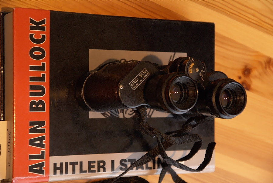

Tak wyglada 27 letni BPC-5, powłoki fioletowawe, nie niebieskie:
Plik ściągnięto 18214 raz(y) 443,39 KB
