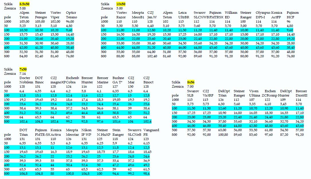

na obrazku 2 sprzęty:
Alpen Optics Teton 8.5x50
Vortex Viper 8.5x50

Ano nie zgodzę się z redaktorem Arkadiuszem co do owego sławetnego „pola widzenia”. Nie wiem skąd ta tendencja do brylowania pola widzenia. Postaram się obalić ten mit pola widzenia.
Sprawa ma się tak, że owe pole widzenia ma zupełnie różne znaczenie gdy chodzi o zastosowanie lornetki. Zacznijmy od myśliwskiego i to w dodatku nocnego. Otóż pole widzenia (w naszym przypadku dla Tetona i Vipera) na 1000m ma odpowiednio 105 i 102 metry (notabene niezła średnia jak dla tego zakresu). Śmiechem odbiło by się stwierdzenie mówić że jest to duża różnica. Reasumując praktycznie żadna. Do tego dodajmy że dla myśliwych odległość 1000m w nocy jest mało kiedy potrzebna. Myśliwy spędzając każdą pełnię księżyca na łowach potwierdzi że obszar który jest najczęściej lustrowany to ok. 50-800m. Większość skutecznej obserwacji prowadzi się na odległości do 400-500 metrów. Spójrzmy wtedy na pole widzenia dla odległości od 50 do kilkuset metrów.
W tym celu posłużmy się obliczeniami
Wychodzi wtedy na jaw że te pole widzenia w różnych lornetkach różni się między sobą zaledwie o kilkadziesiąt centymetrów do metra-dwóch. Czy taka różnica jest nie do zniesienia i może dyskredytować daną lornetkę – otóż jest do zniesienia bowiem jest to tak mała różnica która nie ma większego znaczenia. Do tego dochodzi fakt, że oprócz tego pola widzenia (mniejszego lub większego), lornetkując teren tak czy owak myśliwy lustruje horyzont widoku od prawej do lewej i na odwrót i czy będzie miał pole widzenia węższe o 50 cm to i tak zobaczy co ma zobaczyć. Dodać przy tym jeszcze można nieostrość na brzegu też mniejszą lub większą która to pole zwęża…
Owszem są wyjątki które odbiegają od normy (np. ponad 130m i więcej dla 10x50 lub 8x56) ale nieliczne i należące do wyjątków (może wówczas optycznie inne parametry zawodzą).
Tematykę pola widzenia dla celów myśliwskich-nocnych mamy za sobą. Teraz dla celów obserwacji gwiazd. I tu chwała takiemu sprzętowi który ma największy kąt widzenia bowiem na odległościach lat świetlnych różnica w zobaczeniu setek gwiazd więcej już robi różnicę i to dużą.

boober napisał/a:
I tu znowu zgodzić się z nim nie można gdyż uwzględniając nasze oko, w sprzęcie o źrenicy 5mm nie zobaczymy tak dużo jak w sprzęcie o źrenicy 6mm czy 7mm, o czym zresztą Redaktor Arkadiusz wie.
Widzę, że lepiej wiesz ode mnie, co ja wiem. Kupuj więc 8.5x50, Twoje pieniądze, Twój wybór. Ja lubię duże pole widzenia nie tylko w astronomii. A w nocy z 50-tek wybrałbym dobre 10x50 zamiast 8.5x50, mimo że moja źrenica ma trochę wiecej niż 5.5 mm, które sobie zmierzyłeś. Tym bardziej do polowań, które odbywają się w okolicach pełni Księżyca.
Nie wiem też skąd wziąłeś 50cm różnicy w polu widzenia. Modele 8.5x50, które rozważasz mają pola mniejsze niż 6 stopni, dobra 10x50 ma pole 6.5-6.6 stopni. Nawet patrząc na Twoją tabelę i biorąc pod uwagę owe 400-500 metrów, róznica nie wynosi 50 cm tylko wyraźnie więcej. Do tego dochodzi denerwujący efekt spoglądania przez dziurkę od klucza w lornetkach, które mają małe pole własne okularów.
Tak jak jednak napisałem wcześniej. To Twój wybór. Dla Ciebie pole widzenia może być malo ważne. Dla mnie jest ważne.
Aha... Procowicie wygenerowane tabelki z polem w metrach na metry zupełnie nie potrzebne. Po to podaje się skalę w stopniach, żeby nie trzeba było generować takich arkuszy.
