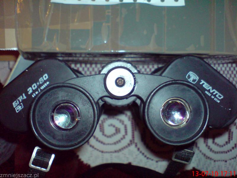

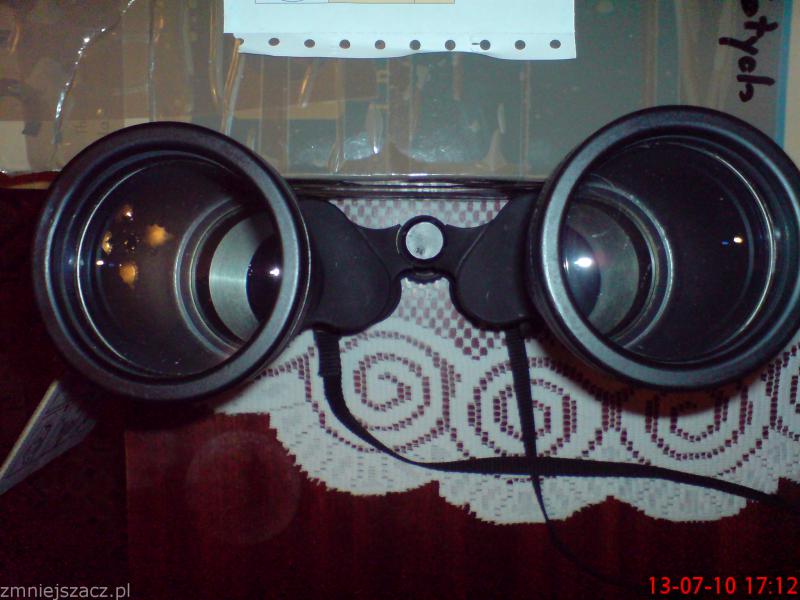

witam dostalem tento 20x60 za tania kase ,wymaga czyszczenia od srodka i w tym jest problem ze nie wiem jak ja rozebrac gdyz nie ma na niej srobek mocujacych oslony na pryzmaty,czy to jakas klejona wersja?,prosze o pomoc ,z gory dziekuje i pozdrawiam.ps--moze to jakas podroba ? :???:

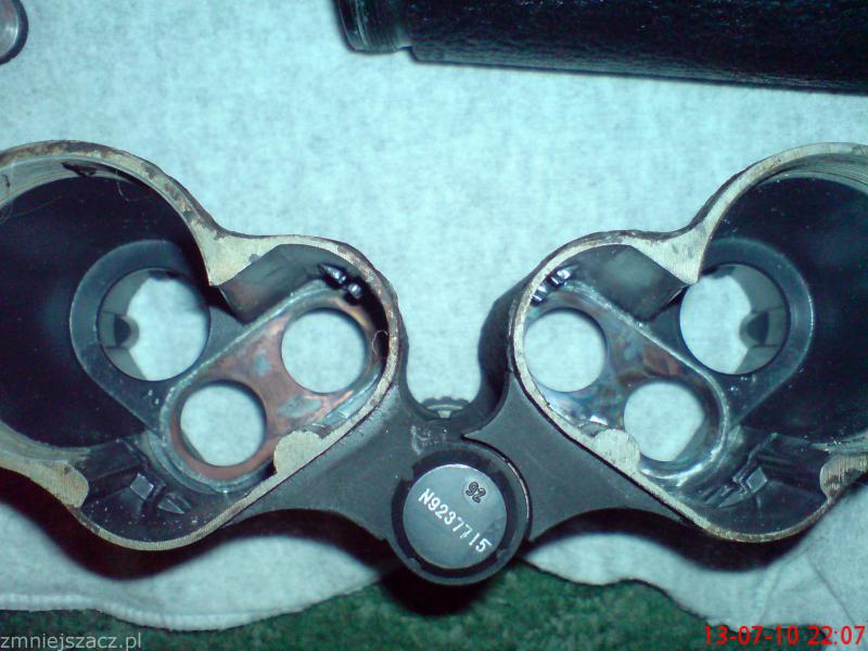

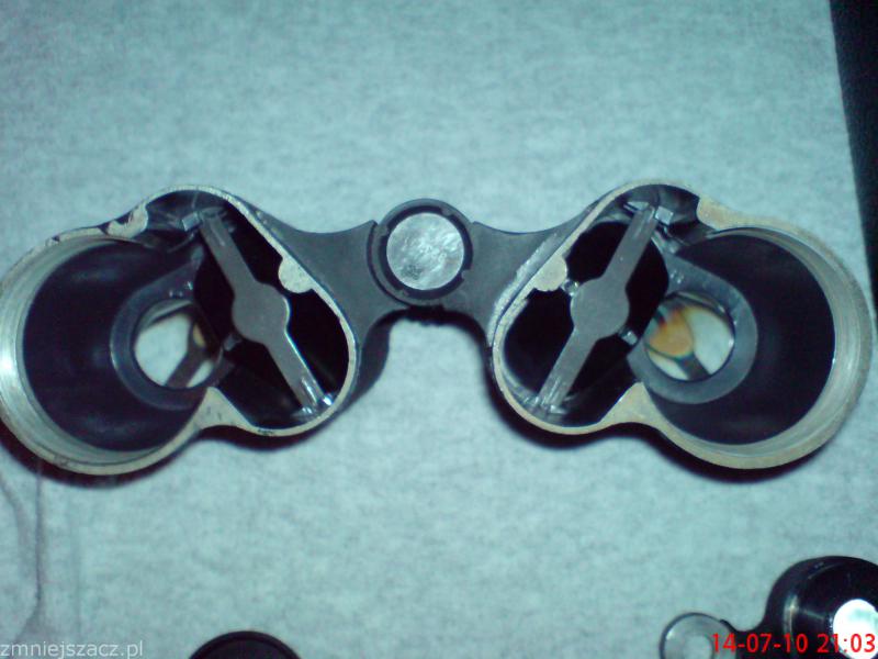

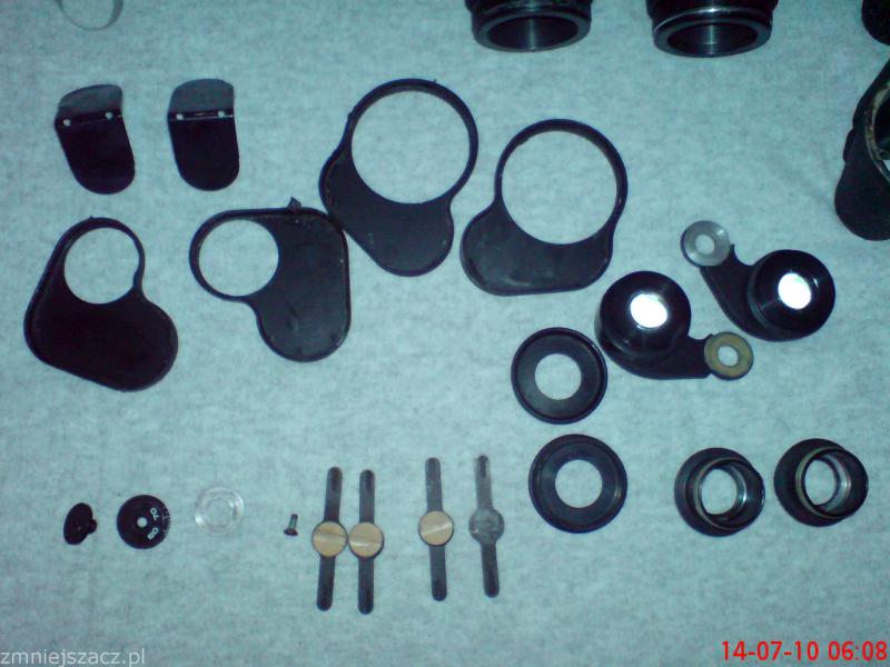

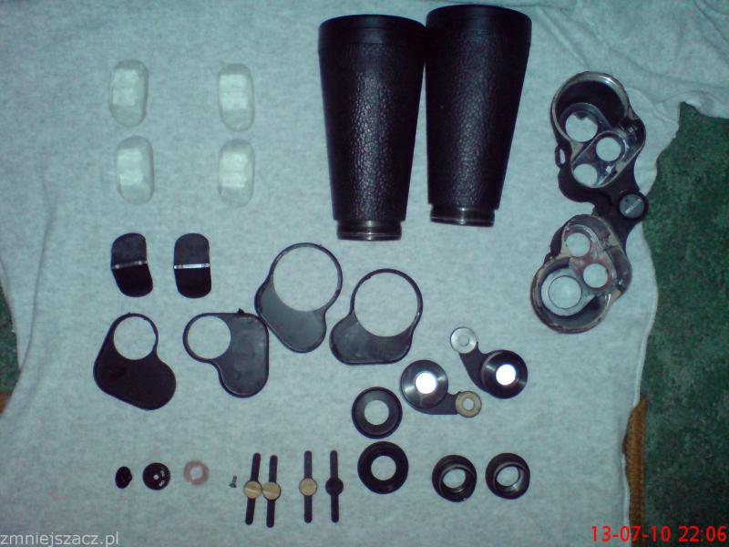

oto wynik moich poczynan :mrgreen: ,lornetka rozebrana ,,w nie ktorych miejscach po prostu zasniedziala ze starosci tak jak miedz,pryzmaty bardzo brudne ,pozostaje mi czyszczenie,dam znac jak uporam sie z tym wszystkim,dzieki za pomoc pozdro !!!!!! :wink:

Po takiej sekcji lornetka jest już raczej martwa jak papuga w skeczu Monty Pythona.

Ale żeś wiwisekcję zrobił! Jak to poskładasz do kupy i obraz będzie lepszy niż przed, to jesteś lepszy niż Adam Słodowy :mrgreen:

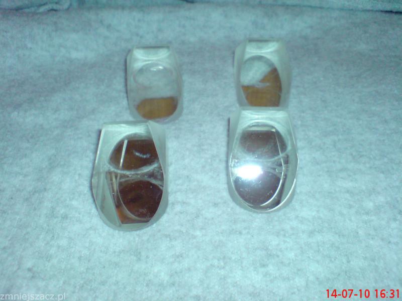

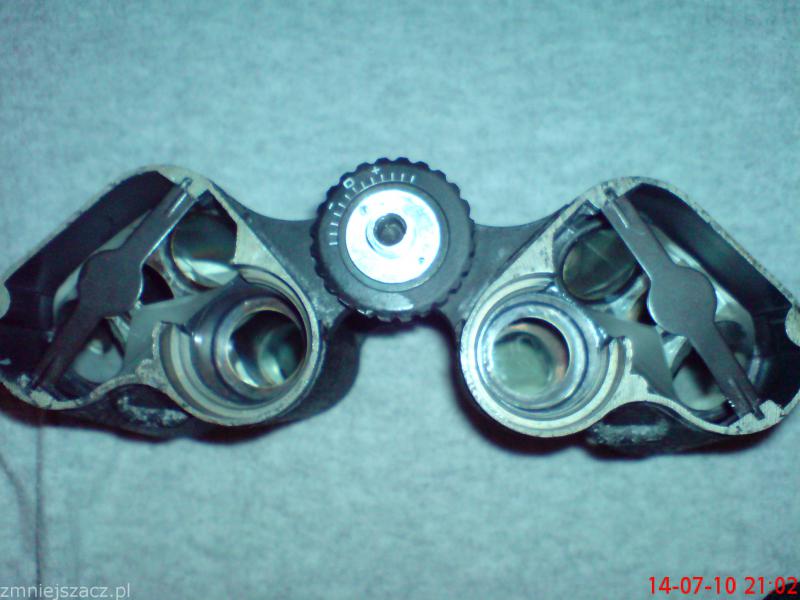

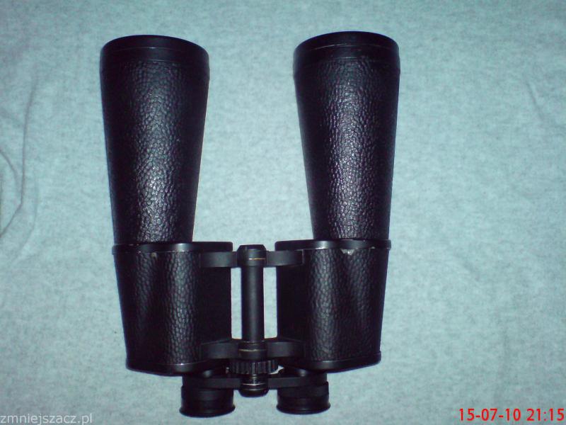

Lornetka zlozona :grin: co mi dzisiaj nerwow napsula to szok juz myslalem ze nie dam rady walczylem z nia od 17-20 .30,nie moglem jej skolimowac.Jeszcze wczoraj probowalem na regulacjach od obiektywow i nic z tego mi nie wychodzilo,obraz podwojny w jednej lini ale wyzej i nizej.dzisiaj wyciagalem pryzmaty,staralem sie je lokowac tak w gniazdach aby byly jednakowo to znaczy dopychalem je zawsze do jednej strony bo pewien luz jest,nic to nie poskutkowalo.Juz myslalem ze dam sobie spokuj bo krew mnie zalewala,mysle zostawie prymaty w spokoju od strony obiektywu a zaczne ustawiac te pod okularami.Rozebralem okular i pomyslalem,zrobie tak najpierw przestawie prawy pryzmat troche do dolu,odczepilem zabezpieczenie i naszla mnie mysl a moze obrocic go o 180 stopni,niby tak samo wyglada ale sprobowac mozna,tak tez zrobilem.Jakie bylo moje zaskoczenie gdy po zlozeniu wystarczyla mala korekta na prawym obiektywie aby skolimowac obraz,wiem ze mialem troche szczescia ale grunt ze sie udalo ,przesylam zdjecia z zakladania pryzmatow i zlozonej lornetki,pozdrawiam wszystkich :mrgreen:
ps.guliwer ja mialem dwie srobki zabezpieczajace obiektywy po jednej na każdy ulokowane na korpusie do gory.
madrax,uszczelnie chyba sylikonem bezbarwnym,jeszcze tego nie zrobilem bo powiem szczerze sam mialem obawy co do tego czy ta operacja sie uda orginalnie byl jakis kit.
