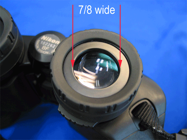

Nikon Ex 7x35 ma średnicę okularu ponad 22m. Dobrze się przez niego patrzy w okularach korekcyjnych.
zdj z: http://www.leftyray.com/2004productreviews.htm
