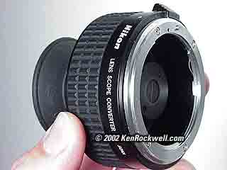

Widze, ze masz wyrafinowany zestaw obiektywow. To moze jeszcze zmien tego zooma na powazniejszego stalego nikkora tak ok. 200-400mm i do tego to:
http://www.kenrockwell.com/nikon/lsc.htm
W zasadzie podobna funkcjonalnosc co luneta teleskopowa. Szacuje, ze min. ok. 150Euro uzywany. Ciezko znalezc.
z obiektywu 300mm w lunete 30x

Co do ceny ob. nie przesadzaj 300/4 z tym dingsem to byloby wlasnie 30x77mm.
pola w stalkach sa bardzo dobre, w zoomach jak to zoomach, ale tez nie odstaja. taka budowa nie ciazy na polu widzenia.
Pozorne pole powinno wynosic ok. 40stopni w zoomie na min. i ok. 60na max. Przy stalym czesto dochodzi do 70.
Ale komfort obserwacji na rzecz CTC 30x75 bez wątpienia .
