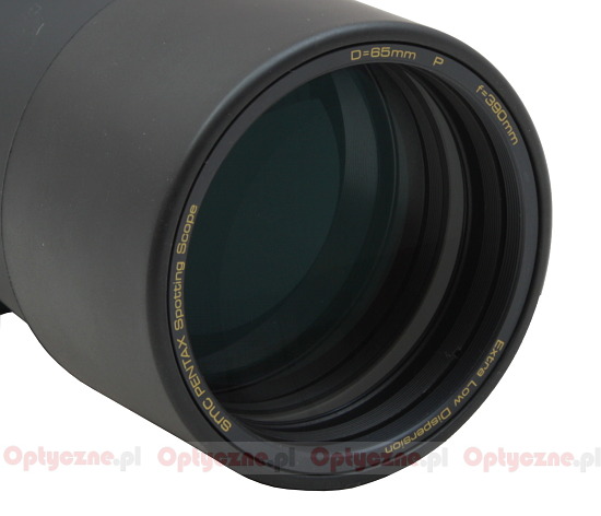

Wszystko rozumiem poza jednym ,może to banalne pytanie ale Arku skąd wiesz ze 65 ma ogniskowa 390 mm?Czyli ile ma większa 80 ?
Arek
Redaktor
Pomógł: 289 razy
Posty: 14189
Skąd: Warszawa
Wysłany: Nie 06 Mar, 2011
Na obiektywie pisało i w instrukcji pisało :) A 80ED ma 509 mm
