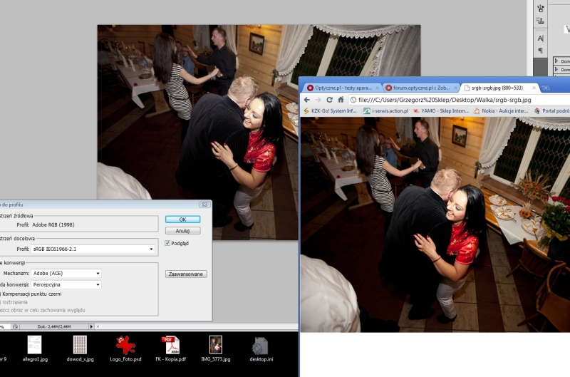

Ale nawet ja nie widzę tego samego w PS i w przeglądarce.... Dlaczegooo...?
W screenie widać to samo zdjęcie w PS skonwertowane do sRGB i zapisane, po czym otwarte w przeglądarce... Widać większe nasycenie tego z przeglądarki...
Plik ściągnięto 11591 raz(y) 226,3 KB

GoOrange napisał/a:
A czy przeglądarka wspiera CMS? Czy w pliku, który pokazuje jest podłączony profil inny niż sRGB?

GoOrange napisał/a:
Chrome ale i sam podgląd w Viście...
Ani chrome ani podgląd w Viscie nie obsługuje CMSa.

W jakiej przestrzeni pracuje PS? Generalnie to normalnym jest, że aplikacje nie obsługujące CMS, przy wyświetlaniu obrazów na monitorach o szerszym gamucie niż sRGB będą dawały obrazki bardziej nasycone. Co prawda piszesz, że monitor masz "taki sobie"... :roll:

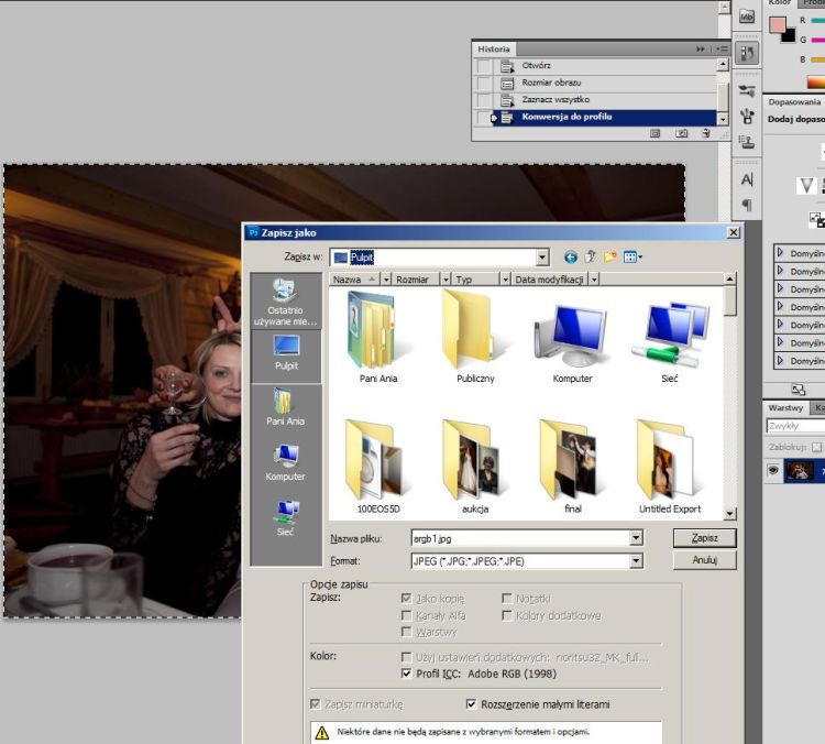

Zapisany plik http://goorange.nazwa.pl/forumy/argb1.jpg
[ Dodano: Czw 24 Mar, 2011 22:00 ]
Teraz widzę, zapisuję plik jako jpg z profilem argb, oczywiście załączam profil ale go tam nie ma po otwarciu tego samego pliku w infranview!
Plik ściągnięto 11552 raz(y) 68,6 KB

Wysłany: Czw 24 Mar, 2011
O przepraszam - coś musiałem przeoczyć. Plik argb teraz jak patrzę ma profil AdobeRGB :zalamany:
No w każdym razie oba pliki u mnie wyglądają tak samo.
