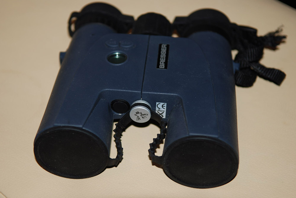

Witam serdecznie na forum. Mam problem z lornetką Bresser 8X42 Nautic WP, którą kupiłem z drugich rąk! Mianowicie nie działa wyświetlacz w kompasie. Prawdopodobnie jest to związane z rozładowaną baterią. Nie wiem jak się dostać do niej! Cała lornetka jest ogumowana przed wilgocią ponieważ jest to lornetka przeznaczona do żeglarstwa. Proszę o pomoc!

Widoczne jest śruba mocowania do statywu a obok z lewej strony czarny punkt. Może tam? Nie daje się on żaden sposób odkręcić a nie chcę uszkodzić!
A może go spróbuj wcisnąć i przekręcić w którąś stronę.

Witam!
Nie wiem jak jest w Twojej lornetce, ale w Fujinonie kompas nie ma zasilania bateryjnego. Oświetlenie kompasu pochodzi z naturalnego światła, które dostaje się przez "iluminator".
Jeśli kompas jest potrzebny nocą, to trzeba dokupić do Fujinona adapter z czerwoną diodą zasilaną baterią i ta dioda świeci w iluminator.
Czy kółko u góry korpusu na Twoim zdjęciu, to nie jest taki iluminator?
[ Dodano: Sob 09 Kwi, 2011 13:42 ]
Edit.
Doczytałem, że ta lornetka ma kompas elektroniczny, zatem musi być bateria/e.
Pewnie to czarne kółko widoczne od przodu jest zaślepką-wodoszczleną pokrywką. Pod nią powinna być zakrętka na gniazdo baterii z wcięciem na monetę lub śrubokręt.

Dziękuje za podpowiedzi! Po długich próbach udało się w końcu dotrzeć do baterii! Faktycznie znajdowały się pod czarną przykrywką zwyczajnie przyklejoną do plastikowej śrubki! Znajdowały się w środku dwie małe baterie typu 43! Po wymianie na nowe wszystko działa bez zarzutu! Pozdrawiam wszystkich ! TEMAT ZAMKNIĘTY !
