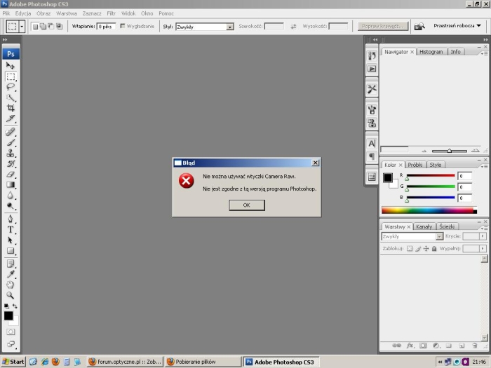

Wysłany: Sro 29 Gru, 2010
Witam
Jestem świeżym nabywcą EOS 50D. I na tym na razie kończy się moja radość.
Po pstryknięciu kilku fotek w rawie chciałem zabrać się za ich obróbkę i...
Mam PS CS3 PL (wer.10) i nie mogę wczytać rawów (CR2).
Wgrałem zgodne Camera Raw z Adobe wer. 4,6 i dalej nic.
Pomóżcie proszę.
Plik ściągnięto 13243 raz(y) 88,4 KB
pawkon napisał/a:
Chyba najprościej będzie użyć DNGConvertera albo... DPP ;)
Możesz wypróbować to:
http://codereverse.wordpr...era-raw-repair/
Ponoć pozwala na używanie najnowszych ACR-ów ze starymi wersjami PS...

Wysłany: Pią 31 Gru, 2010
Witam
Dziękuję za rady. Jednak ani DNG ani patch nie przyniosły efektu.
Pozostaje mi chyba jednak DPP lub spróbować na próbnej CS5 :wink:

Wysłany: Sob 01 Sty, 2011
pawkon napisał/a:
Pomóżcie proszę.
musiałeś coś źle zrobić 4.6 bangla z 50D, wgraj jeszcze raz wtyczkę ze stronki. Mam tego samego szopa i między innymi wołam rawy z 50D - u mnie wszystko dobrze chodzi.

Wysłany: Pon 03 Sty, 2011
A jakie są wymagania sprzętowe dla CS3?
Wgrałem próbną CS5 i wczytuje bez problemu, choć dostaje zadyszki.
pawkon napisał/a:
nie chodzi o wymagania sprzetowe tylko o patch, wgraj 4.6 albo zrób to poprawnie, chociaż nie wiem jak zrobić to niepoprawnie ale jak to mówią Polak potrafi.
Dla 50D wersja 4.6 u mnie bangla, jest to najwyzsza wersja acr-a pod cs3.
