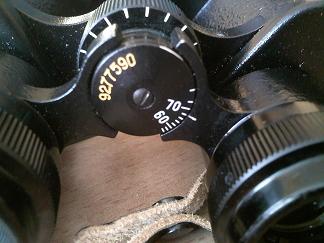

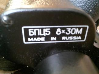

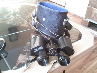

Witam. Jestem początkującym obserwatorem samolotów pasażerskich, posiadam lornetkę której zdjęcia zamieszczam niżej. Chciałbym się dowiedzieć co wy forumowicze sądzicie o tym sprzęcie, ja na razie nie mam porównania gdyż jest to moja jedyna w życiu lornetka... I nie zanosi się na zakup jakiejś nowszej. Stan lornetki (mimo że się nie znam) oceniam na bdb. obraz jest przejrzysty i nie ma na szkle żadnych zarysowań, także kolory w obiektywie nie odbiegają od naturalnych. Samoloty widzę dobrze nawet z bardzo dużych odległości, a ostrość obrazu jest idealna, jednak drgania rąk robią swoje... w końcu to tylko lornetka, ale nie jest źle. Chciałbym więc dowiedzieć się jak wy ocenilibyście jakość tego "cuda". Dziękuję i pozdrawiam.

Arhi, masz rosyjskiego klasyka 8x30. Na początek, to bardzo dobry sprzęt przeglądowo-turystyczny. Do samolotów jednak warto mieć większe powiększenie jak już napisał już nnn. Można pomyśleć o sprzęcie klasy Nikona Action VII 16x50. Przyzwoita jakość obrazu za rozsądne pieniądze.

Rosyjskie BPC-5. najpopularnirjszy sprzęt ogólnourzytkowy epoki minionej, przez pewien czas najłatwiej dostępna lornetka PRL-u. Całkiem grzeczna lornetka (moja ma swoje 27 lat i działa bez zarzutu, aczkolwiek rzadko przez nia spoglądam teraz... no bo mnie juz na cos widocznie lepszego stać było wreszcie). To chyba taki któryś Cajs wywieziony z cała linia produkcyjną z Jeny te 66 lat temu... :wink:
Jeśli powiększenie nie jest dla Ciebie zbyt małe do samolotów, nie drażnią Cie bardzo dość ciepłe kolory, to (moim zdaniem) nie zmieniaj tego na żadne cudo z łotewer jakiego tam brandu (czy najkona czy pentaksa czy cokolwiek) za 2-3 stówy czy nawet 5-6 stów.
Jeśli zaś chciałbyś większe powiększenie (a ja osobiście uważam, że do tego czego chcesz się zajmować większe powiekszenia niż owo x8 sa kluczowe) to faktycznie, jakis wyżej wspomniany przez Szanownego Naczelnego Nikon Action 12x50, 16x50 to w miarę bezpieczny wybór. Czy najlepszy? trudno rzec, ale działający.
