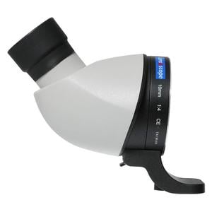

Posiadaczy dlugich dobrych obiektywow moze zainteresowac, jak zrobic z nich lunete.
Znalazlem ostatnio "lens2scope" nowe konwertery/adaptery zmianiajace obiektyw w lunete (np. 100-400/5,6 to luneta 10-40x70). Co ciekawe z obiektywem macro 1:1 obiecuja cos w rodzaju lupy o powiekszeniu niemal mikroskopowym 25x. Wygladaja calkiem profesjonalnie. Kosztuja 170Euro, dostepne sa na bagnety: Sony, Pentax, Nikon i Canon, w wersji na wprost i pod katem (na aukcjach sa wciaz trafiaja sie uzywane starszego typu, za ok. 100Euro):
http://www.optics-pro.com/?q=lens2scope
przyklad, Canon EOS:
Poza tym od dawna wystepuja tez w wersji pod gwint T, czyli np. dlugie Samyangi, zreszta produkcji Walimex, czyli Samyang:
http://www.teleskop-expre...-Objektive.html
Te tez sa na wprost i pod katem (60-70 EUR)
