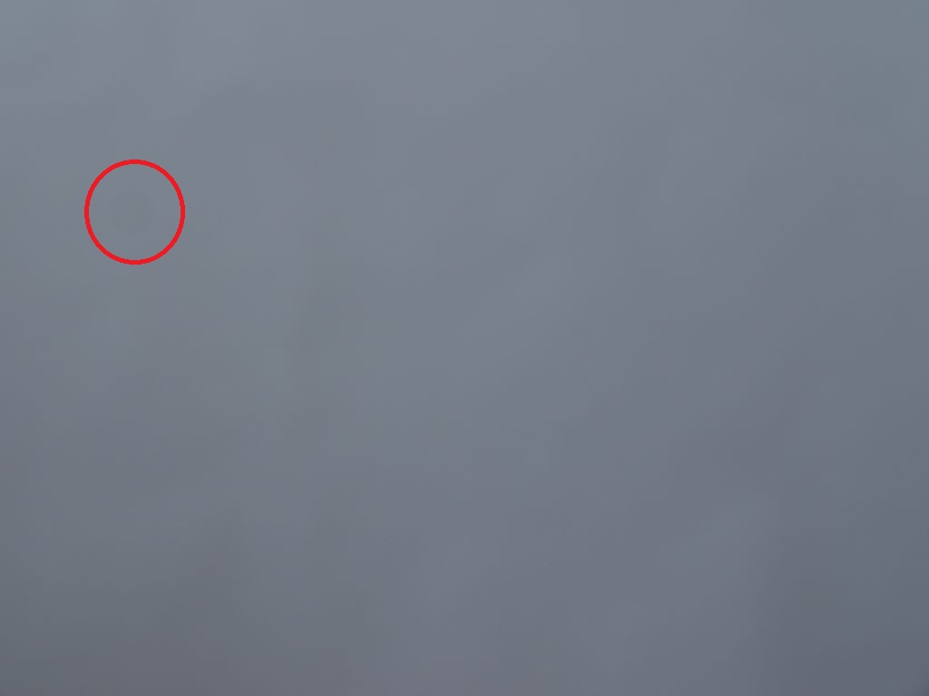

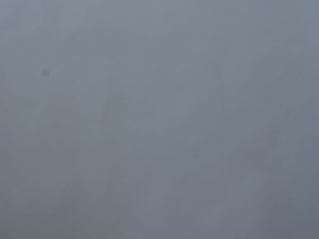

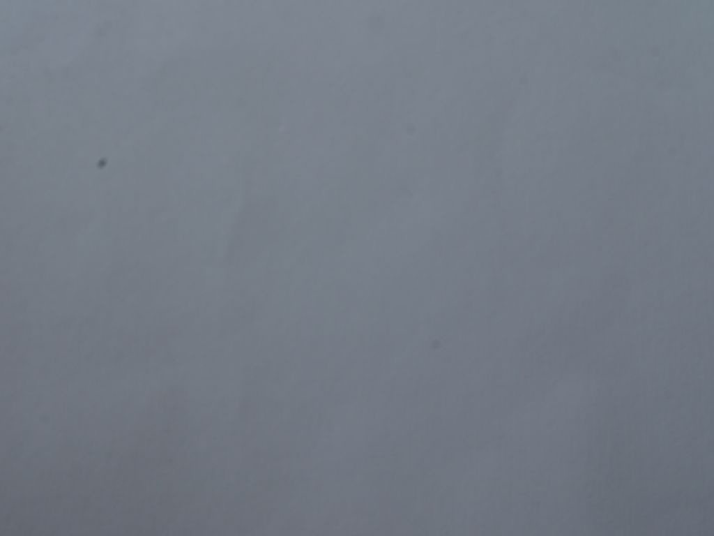

Witam. Dzisiaj po dluższej przerwie wybrałem się porobić parę zdjęć. Po powrocie na praktycznie wszystkich zdjęciach(poczynając "już" od przysłony 5.6) dostrzegłem ciemną plamkę. W załączniku zdjęcia kolejno na f5.6, f11 i f22. Po zdęciu obiektywu rzeczywiście na matrycy widać mały pyłek. Nie reauguje on jednak na czyszczenie gruszką ani przetarcie patyczkiem zupełnie jakby był trwałym śladem na matrycy :???: Z drugiej strony od czego mógłby sie on pojawić? Aparat przez dwa tygodnie stał nie ruszany. Zupełnie nie wiem co to może być. Ktoś już może miał takie doświadczenia?

Znaczy się musisz na mokro przeczyścić matrycę...

Med, jeśli masz mały, czysty pędzelek do "plakatówek" , to tego użyj. jeśli włosie jest za długie to przytnij do około 0,7 cm. wyczyść a potem użyj gruszki. ten sposób jak na razie u mnie się sprawdza bardzo dobrze. używałem wcześniej spirytusu , ale nie polecam go ze względu na pozostające po wyschnięciu plamy.

Przeczyściłem spirytsuem ale plamka jak była tak jest. Być może zrobiłem to jakoś nie dokładnie. Aparat oddam niedługo do wyczyszczenia w Warszawie. Zobacze czy coś to da. Zastanawia mnie cały czas jak ten pyłek się tam dostał. Aparat stał z matryca ku dołowi a wcześniej nie było śladu zabrudzeń. Dam znać czy profesjonalne czyszczenie coś dało.

nawet po spirytusie nie zeszło :?: :shock: jak masz możliwość to daj do czyszczenia, powinni załatwić sprawę.
Med napisał/a:
to akurat nic nadzwyczajnego. paprochy na matrycy to w zasadzie standard, tylko nie zawsze je widać ;) bo rzadko używa się przysłon około f13 i większych. ale tez nie powinno być większego problemu z ich usunięciem , dlatego dziwie się ze po czyszczeniu paproch pozostał.
