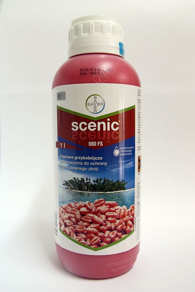

Czy tym zestawem jestem w stanie zadowolić szefa? Albo inaczej zapytam. Czy tym zestawem jestem w stanie popełnić coś dużo lepszego niż to w załączniku?
To z załącznika robione po bandzie...
f/4,5 - iso800, ekspozycja +0,7 (światło w ciemnym magazynie) z wiszącej lampy stąd odbicia na naklejce.

Przede wszystkim zacząłbym od zmiany obiektywu, żeby zmienić perspektywę. To zdjęcie z załącznika mocno deformuje przedmiot.
Co do tła, to do takich packshotów preferuję białą, elastyczną, gładką powierzchnię typu HIPS, można dość tanio kupić, daje lekkie refleksy, choć nie tak mocne jak niektórzy oczekują. Ciekawe co fachowcy na to…

Zdjęcie robione rozwalonym Tamronem. Szkło jakie jest w "koszyku" to Obiektyw Canon 50mm f/1.4 EF USM. Te zdjęcie z załącznika robione było z palucha Tamronem 17-50/2.8 rozklekotanym w ciemnym pomieszczeniu.

dretan napisał/a:
Ale ten rozwalony Tamron ma działające 50 mm? :) Bo zdjęcie zrobione jest na 22 mm i to jest raczej spory błąd.

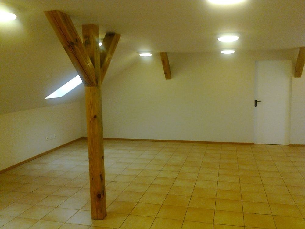

Zdjęcia nie będą robione w magazynie. Będą robione na poddaszu w przyzwoicie oświetlonym pomieszczeniu (info w załączniku).
