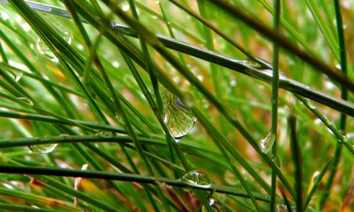

Czy w canonie 600D można uzyskać taki efekt ?

Witam :mrgreen: . Czy w lustrzance canon 600D z obiektywem kitowym 18-55 bez żadnych 'wspomagaczy' czyli pierścieni pośrednich i soczewek można uzyskać takie efekty 'makro' jak w moim starym kompakcie ? Jeśli nie to co trzeba by było dokupić żeby taki efekt uzyskać ? (chodzi mi o zbliżenie bo wiem że taką jakość można :wink: )
Plik ściągnięto 7353 raz(y) 53,35 KB

Najprościej to chyba raynoxem, ale ten efekt zbyt powalający na załączonym zdjęciu nie jest.

Wiem ale moim starym kompaktem trudno uzyskać lepsze zbliżenie :oops: . Czyli rozumiem że samym aparatem i obiektywem bez dodatków nie można uzyskać takiego zbliżenia ? :o

turktey napisał/a:
Nie.

turktey napisał/a:
Nie tym obiektywem. Albo dłuższa ogniskowa, np 70-300 (max ogniskowa i minimalna odległość ostrzenia + ew crop na kompie), albo jakiś obiektyw 'macro'.

A 18-55 z raynoxem ?

Może być ciężko. Mogę sprawdzić jak dotrę do domu ;)

hijax_pl napisał/a:
Nie wiem czy np. 50mm w tym kicie będzie różniło w jakikolwiek sposób od 50mm w stałce Sony, ale własnie przy jej użyciu z Raynoxem 250 robiłem "kropelki" widoczne kiedyś tam w mojej galerii sprzed 2,5 roku...

MC, nie mówię nie - pytanie, na ile winietował Raynox?

Z 50/1,4? Na tyle, że nie widziałem różnicy z nim i bez niego. Z kitem Sony też nie winietował.
Podejrzewam więc, że z kitem buraczanym również nie będzie, lub będzie bardzo nieznacznie. Oczywiście mam na myśli ok. 50mm, a nie 18.

MC napisał/a:
Canon ma ciut mniejszą matrycę w porównaniu do Sony, zatem powinno być ciut lepiej pod tym względem.

turktey, a jakich rozmiarow sa te kropelki? na oko nie wydaja sie jakies mikroskopijne a i sporo chaszczy wokol. generalnie obiektywy 18-55 maja niezla skale odwzorowania (w odroznieniu od dluzszych zoomow kitowych jak 18-135), cos kolo 1:4 lub nawet wieksze co oznacza, ze obiekt rozmiarow 8.92 x 5.96 wypelni caly kadr. a przeciez mozna jeszcze lekko dokadrowac i mozesz uprawiac fotografie zblizeniowa golym obiektywem
