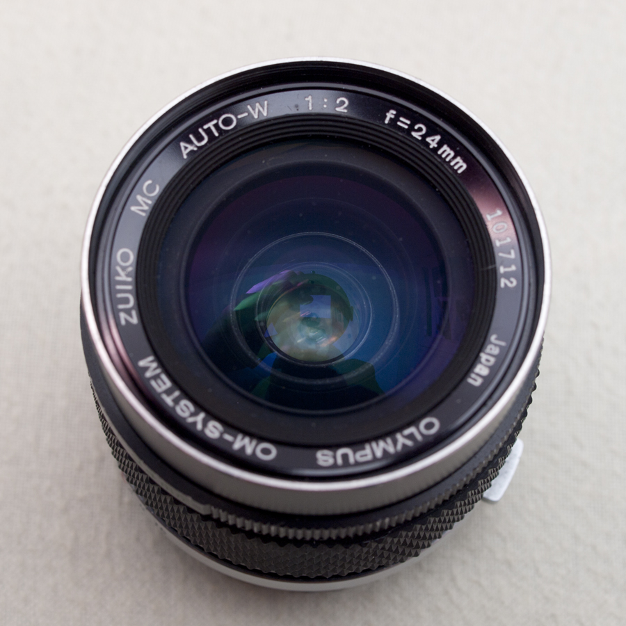

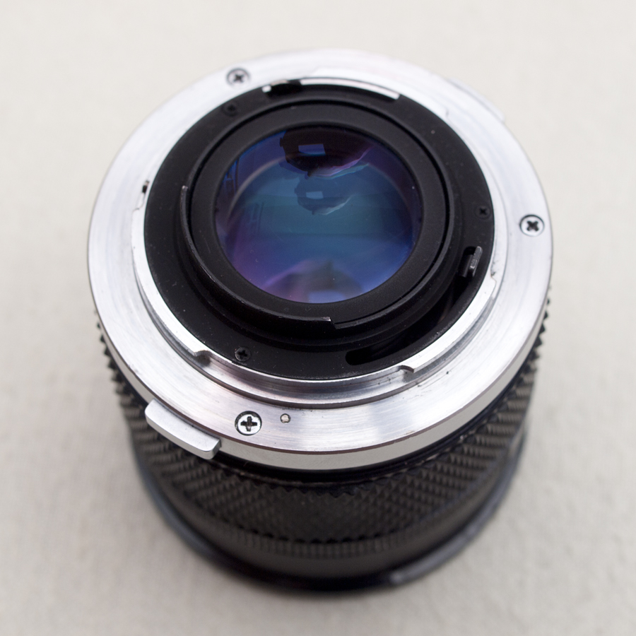

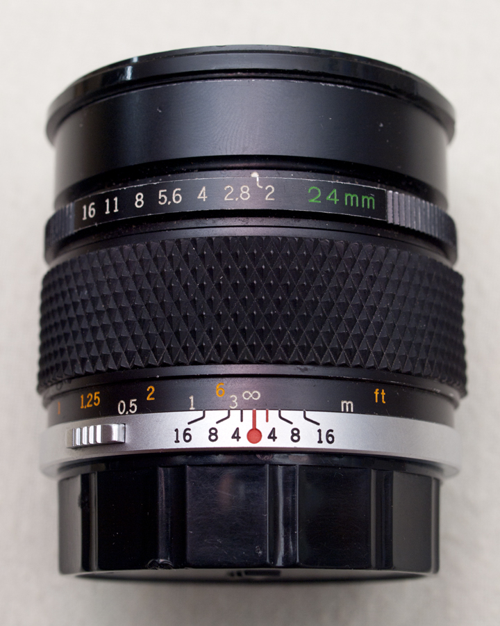

Wysłany: Czw 13 Paź, 2011
zalaczone zdjecia sa przy f/2 i odleglosc ok. 2m..
ale jak wspominalem nie ma to wiekszego znaczenia z odlegloscia gdyz w plenerze mozna dostrzec to samo..
a obiektyw jest w naprawde dobrym stanie_ma czyste szkla i nie ma zarysowan czy naruszonych powlok..
nugozs napisał/a:
Czyli wygląda na to, że nie krzywizna pola. Przy tej ogniskowej GO jest naprawdę spora.
nugozs napisał/a:
Nawet jeśli optyka i mechanika bez zarzutu, to ja bym określił stan kosmetyczny jako średni i nie kupił. Widać, że dużo używany - sporo zadrapań. Jeśli krawędzie są nierówne (pierścień przysłony?), to mógł upaść na coś twardego...
