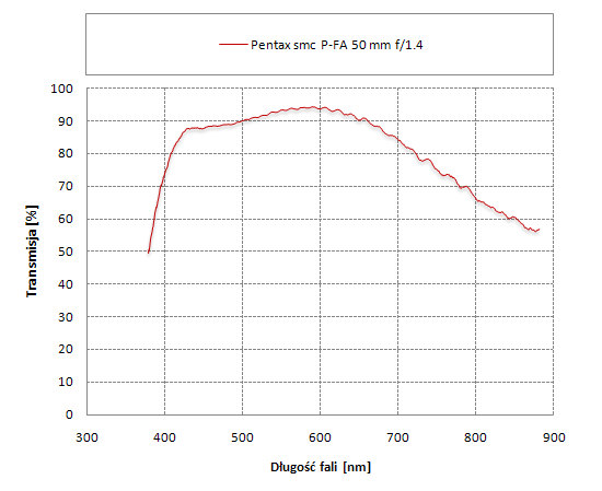

Gajdosz, ręka na sercu nic nie zagwarantuje :) bo to są dość osobnicze odczucia. Obiektywnie widać jest tylko na tych wykresach transmisji i można z nich co nieco wywnioskować. Jak założymy, że światło widzialne to 380-780 nm i porównamy np. te dwa wykresy:
http://www.optyczne.pl//u...ns_oly12-60.jpg
http://www.optyczne.pl//u...ax_50f14_tr.jpg
to widać, że w okolicy fioletu dość mocno różnią się transmisją. Czy to będzie zauważalne, dla kogo, w jakich sytuacjach – nie potrafię ocenić. Natomiast z całą pewnością jak zmieniałem niegdyś obiektywy z zupełnie tanich na nieco droższe, to nagle okazywało się, że kolory jakieś takie fajniejsze mi wychodzą, chociaż aparat ten sam i umiejętności nagle w ciągu jednego dnia też mi się raczej nie zmieniły. Np. po sprzedaży Sigmy 70-300 APO i zakupieniu Canona 70-200/4L było to widoczne.

Z powyższych wykresów wynika że szkło pentaxa jest pod tym względem dużo lepsze,
odwzorowuje o wiele więcej, im więcej transmisji na określonej długości fali tym lepiej.
