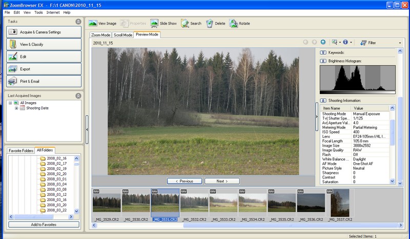

a canonowski ZoomBrowser? jest na płytce dostarczanej ze sprzętem czyli gratis
Plik ściągnięto 10393 raz(y) 102,26 KB
