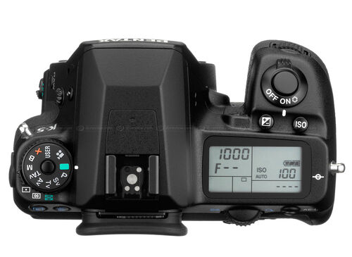

Kasiakaaz - nie rozumiem tych Twoich skrótów.
A = Av?
S = Tv?
kasiakaaz
Optyczny
wciąż jasnozielona
Pomogła: 15 razy
Posty: 2031
Skąd: Buraczane Pole
Wysłany: Pią 13 Kwi, 2012
Cytat:
A = Av?
S = Tv?
Tak.

h205267@rppkn.c napisał/a:
A = Av?
S = Tv?
Well, to canon ma jakieś dziwne skróty... Reszta ma SPAM... :) No i może pentax ma inaczej, ale to zawsze był oryginał... :cool:
A = Av?
S = Tv?
Tak, Nikoniarze niestety tak maja :razz:
