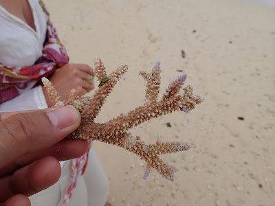

Tryb zwykłe-makro (bez rewelacji, że to w ogóle makro) oraz supermakro (taki sobie efekt, ostrzy gdzie chce, a zooma robi jak mikroskop):
