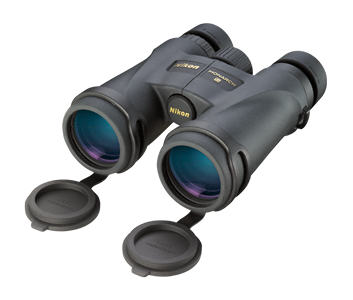

Stałem się posiadaczem lornetki Monarch 5 10x42 ED WP, w bardzo wielkim skrócie :wyposażona w soczewki ED i wielowarstwowe powłoki dielektryczne, lekka, poręczna,żadnych luzów na wszystkich pokrętłach i odpowiednia tęgość przy kręceniu, podobają mi się zatyczki obiektywów,w środku czarno, matowo i czysto,wokół żrenic brak odblasków,żrenice idealnie okrągłe,prawie brak nieostrości po brzegach,aberacja chromatyczna minimalna praktycznie niewidoczna w centrum, minimalna na brzegach.W tej grupie cenowej ( 999 pln) a nawet dużo wyższej ta lornetka nie ma konkurencji.Oczywiście jest to moja subiektywna ocena. Dołaczam specyfikacje i opis ze strony Nikona:

bogomir napisał/a:
Nikon jest bardzo chwalony monarcha 42mm lornetki zapewnia wysoką sprawność optyczną w stylowej, łatwe do uchwycenia konstrukcji nadwozia.
Tako rzecze Google Translate ;)
A nadwozie rzeczywiście całkiem ładne, tylko 5,5 stopnia pola widzenia trochę zniechęca do tej lornetki..
Nikon Monarch 7 10x42 ma 6,7 stopnia ale cena dwa razy tyle 1900 pln, poza tym wszystko prawie to samo co Monarch 5 10x42.

Monarch 7 ma lepsze powłoki odbijąjące na pryzmatach i większe pole widzenia
Monarch 5 ma słabsze powłoki, mniejsze pole, za to większe odsunięcie źrenicy wyjściowej.
Zarówno "piątka" jak i "siódemka" biją na głowę poprzedniego Monarcha pod każdym właściwie względem...

Dzięki bogomir. Jestem bardzo zdziwiony ceną. Szczerze mówiąc spodziewałem się ceny w granicach 1600zł. Monarch 5 za 1000zł to zadziwiająca, wewnętrzna konkurencja dla klasycznego Monarcha z identycznym polem (myślę, że cena tego musi się zmienić) i jak by nie było do Monarcha 7, który w takim układzie powinien kosztować ok. 1300zł - 1400zł. Ot takie moje kalkulacje.
Bogomir jak oceniasz ostrość obrazu w tym Nikonie i jej spadek na brzegach pola?
Chwalony VNF z aperturą 42mm wypada blado w tej konkurencji a Vortex Diamondback ma z kolei bardzo dobrą rozdzielczość (choć brzegi pola pozostawiają do życzenia).

Wysłany: Czw 27 Cze, 2013
z odległości około 700 - 800 metrów patrząc na litery czarne i czerwone na białym tle plakatu reklamowego jest po brzegach bardzo malutki czy inaczej minimalny spadek ostrości i jasności, to moje zdanie, nie jestem profesjonalistą ale wzrok mam narazie dobry.

bogomir napisał/a:
800 m? Plakatu? To chyba spory bilbord musiał być, bo przy powiększeniu 10x z 400m z trudem przeczytasz tablice rejestracyjną samochodu, jeśli w ogóle.
No ale tak czy inaczej przyłączam się do głosów, że cena fajna..i że dziwna polityka cenowa, nawet nie względem starego Monarcha DCF, bo ten docelowo pewnie wycofany, ale wobec Prostaffa, którego teraz w jego cenie 700-800 zł zwyczajnie nie opłaca się kupić.
I się powtórze - szkoda, że nie ma Monarcha 5 8x32 z normalnym polem >7 stopni..ani kompaktowego Monarcha 7. Też niezrozumiałe jak dla mnie.
